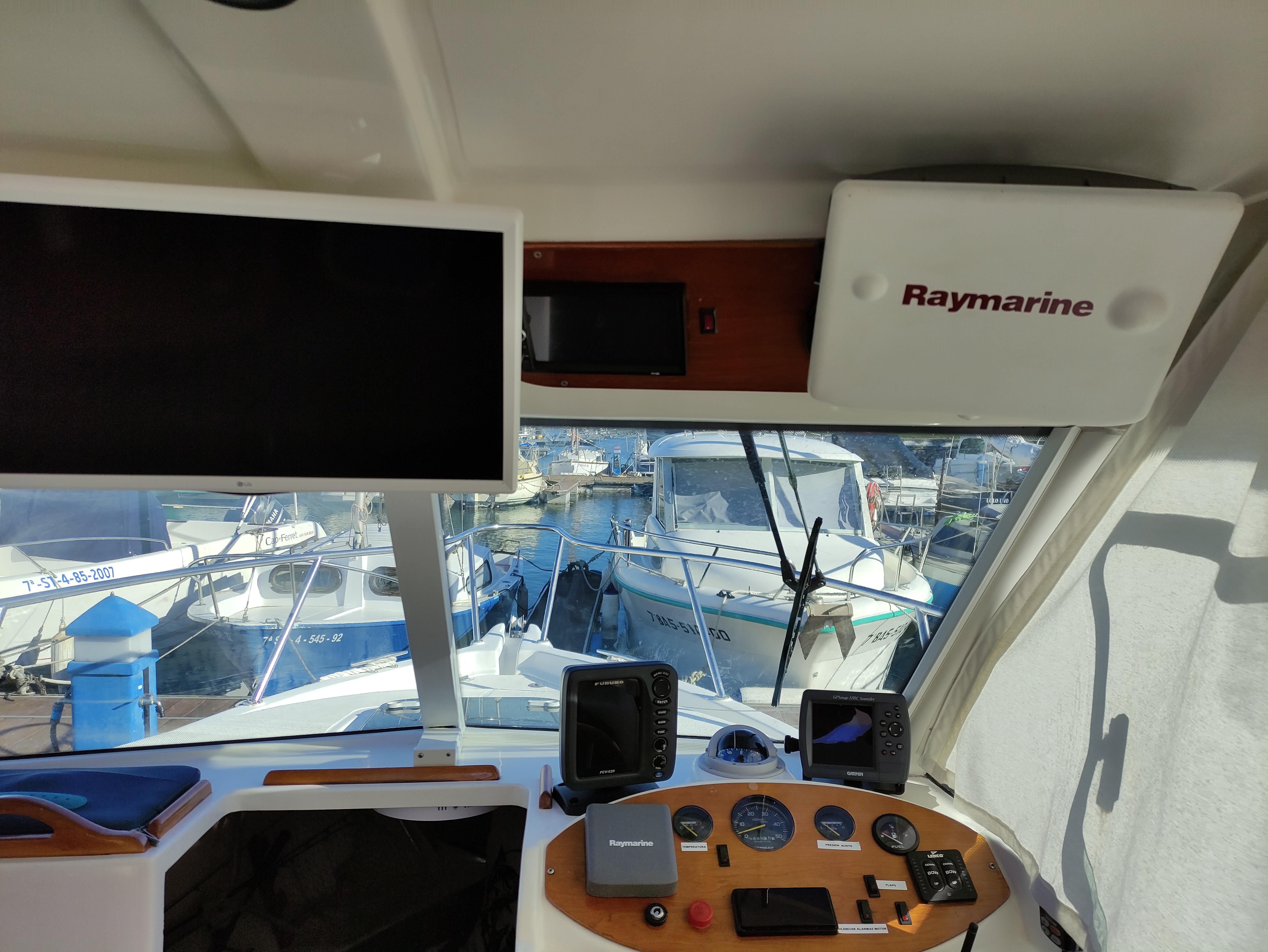

portus blemdium Publicado Dic 22 , 2021 Publicado Dic 22 , 2021 hace 5 horas, carcharius dijo: Así es, picaro el bolsillo tiene algo de mando, pues podría y es lo que barajo, aprobechar el transductor garmin que tengo está nuevo. Para no meterme mucho en gastos quizás me meta al echomap hud 92 sv, realmente yo no voy poner radar, y lo de 1 kw en sonda tampoco, no me planteo pescapesca y con 600 w me llega. Voy barajar alguna otra opción, prisa no hay. Has barajado la posibilidad de instalar open cpn en un monitor de 22 pulgadas? Yo actualmente llevo maxsea en esta configuración y es una pasada, antes he usado open cpn y aunque es más sencilla sigue estando genial ya que ves hasta los objetivos Ais. Con esa diferencia de dinero te puedes permitir una buena sonda. Esta es mi configuración actual. Un poco harto de pagar la pulgada nautica a precio de oro, se pueden encontrar otras formas de navegar, en mi caso vengo de un Garmin 720s y pasar a la sonda furuno a sido un salto abismal. Citar

carcharius Publicado Dic 26 , 2021 Autor Publicado Dic 26 , 2021 Pues no baraje esa opción Portus, el maxsea es muy bueno, realmente no creo que ponga pc con programa marinocartografico. El que dices David, ese si me gusta pero el bolsillo manda y no entra el tzt3 ya me conformaba con el de 9". Yo no creo que ponga radar, ni traductor de 1 kw, mi disfrute en/x Lamarsalada es más bien paseo y algo de pesca, con 600 w me llega, realmente me conformaría con un 9" u 10" no descarto 12 pero ya más dificil. Tengo un traductor nuevo en casa y es garmin x lo tanto es un ahorro. Barajo el echomap uhd 92sv, también el echomap ultra 102sv, este ultimo no entiendo donde está la df de €, por una pulgada de df no puede haber tanta en € y ya garmin cobra la pulgada de pantalla a precio bien alto. El garmin 1022xsv no está mal, pero no me convence mucho al no ser tactil.. Voy mirando opciones... Gracias Citar

carcharius Publicado Dic 28 , 2021 Autor Publicado Dic 28 , 2021 Pues suele pasar, a veces uno piensa una cosa y con el tiempo cambia, está bien tener varias conexiones La 588 Maraxe no pongo, de momento barajo poner todo Garmin que van muy bien. Los que tenéis pc con software marino, las pantallas de los pc son visibles al sol ? Citar
