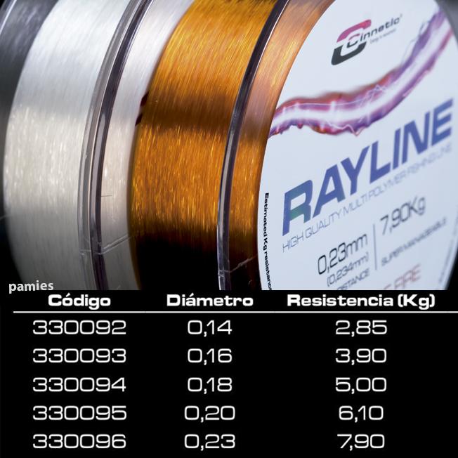

Buenas, he encontrado este hilo el Rayline 0,23 de Cinnetic y quería saber si tenéis alguna opinión formada sobre ese nylon. Estaba buscando un 0,20 y encontré un 0 23 que espero no se note mucho la diferencia en el lance aunque si veo diferencia en los kgs, hasta 7,90 kg el 0,23 y el 0,20 hasta 6,10kg.
Se agradecen opiniones 🙂
En resistencia la diferencia es mínima, seguro que la gameta o algún nudo o la cola de rata aguantarán menos. Ahí se trata de jugar con el freno y la prudencia a la hora de recoger.
En cuanto a distancia si que perderás algún metro, pero aquí también depende de la técnica de lance y la calidad del equipo. Yo prefiero el 0,18,sigue siendo bien resistente y se nota a la hora de lanzar

Es que sustituí en las bobinas el trenzado que estaba usando (0,18/0,20) por este nylon (0,23)
Pensé en eso (
En cuanto a distancia si que perderás algún metro, pero aquí también depende de la técnica de lance y la calidad del equipo.)
Sólo me "preocupaba" por decir algo, que se perdieran metros en el lance, aunque como vengo de usar trenzado, me da que le voy a ganar metros (en comparación con el trenzado [0,18]) aunque de bajo uso regularmente un 0,50 y de él a las gametas les planto un 0,26/0,33 y ahora tocará bajar diámetro en ellas para este nylon.
Tengo otra bobina con 0,14, pero es poco usable al menos que se vaya a un par de playas en concreto para no pillar rocas, que por aquí cortan que se salen....
Lo del freno y la prudencia..... tengo que pillarle truco aún, como te digo "usaba" trenzado y veo que es otro mundo sobre todo al notar las picadas.
Toca adaptarse  :)
Gracias y saludos

Alguien ha probado el 0.14 ?
En las especificaciones del nylon aseguran que sale a saco al lanzar !!
Si vienes tirando con trenzado , siempre es menos sedoso , aunque sea 8-12 hebras , roza más.
Ojo ,el diámetro del trenzado no es equivalente al monofilamento, en los japoneses pone algo así: daiwa grandScreenshot_20220202-133612.thumb.png.6bb1006fa7603622ae15f2f675dc9112.png106147573_Screenshot_20220216-1357592.thumb.png.bd24e5ac2301ea1eca9703b016d6fda1.png 8x  0.06 mm    PE 0.6 =EQUIVALE a un 12/13mm de mono.
Si usas trenza 0.18 ni te cuento !!!
