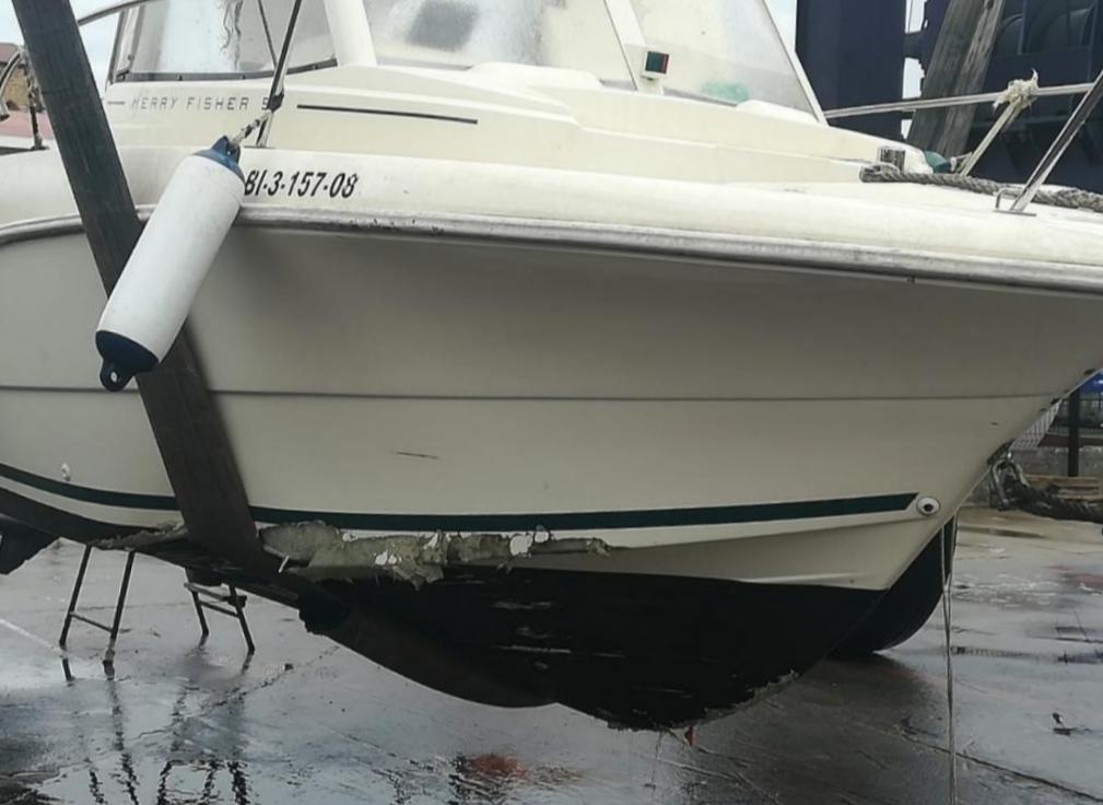

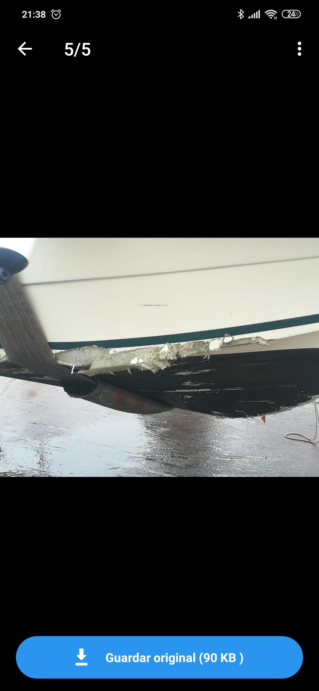

Eso de que al casco no le pasa nada... Un tronco de un roble flotando a media agua contra cualquier casco de fibra a más de 14 nudos como mínimo le hace una grieta cojonuda ... Yo después de ver como quedó una jenneau pienso que el poliéster es muy frágil contra golpes
Enlace al comentario
Compartir en otros sitios
Eso seria contra una piedra Picaro si un tronco le hizo eso Jeanneau tiene que revisar su sistema de fabricación.
Yo es raro que cada invierno no toque con 1 o 2 troncos y al casco no le sucede nada eso que el golpe al tocar el casco asusta!
El unico temor que tengo es que toquen en la barquilla del proyector de la sonda, es lo primero que miro después del golpe!
Editado por Maraxe
hace 4 horas, Maraxe dijo:
Las polacas,de todos es sabidos que son barcos más ligeros de fibra ,que otros astilleros donde cargan de fibra sus barcos.
Cosa que hace que tenga que llevar más motor.
Hace poco fui a ver una Sentinel,y nunca vi un tambucho tan pesado,creo que la fibra no debe de estar en esos sitios,.un impacto a 20 nudos,como sea con algo pesado y como te pille bien, hace daño,y cuidado con la cola del motor.
La foto es un impacto con una piedra.

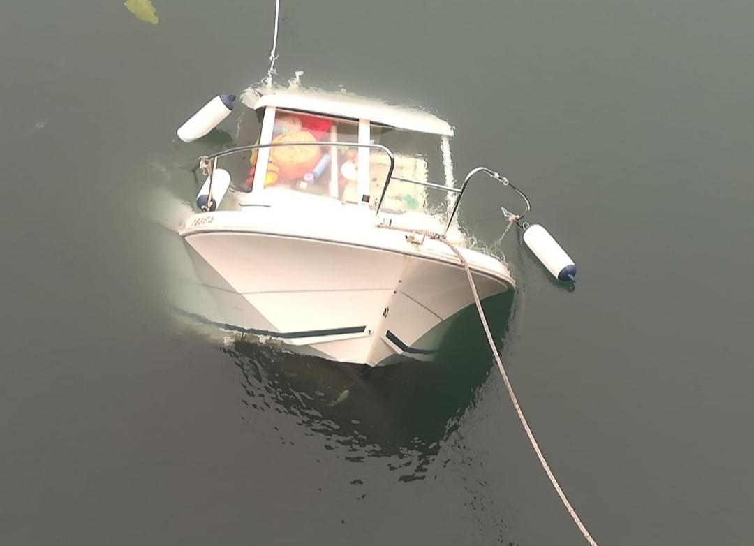

1 hour ago, picaro dijo:
Espero que mis últimos comentarios,den para que los compañeros den sus opiniones,ya que es un tema muy interesante y controvertido.
Buenos días a todos.
Coincido contigo en la mayoría de lo que dices aunque en alguna en concreto no tanto. Sólo por llevar más peso, que se supone que es por llevar más fibra, no implica que un barco sea mejor que otro, ahí te doy la razón, salvando casos extremos. Para mí Jeanneau es un buen astillero, pero no estoy de acuerdo en lo de que algo que se vende mucho no puede ser malo, sin entrar en nombres de marcas hay marcas que venden mucho y buenas buenas no son, que sí, que son más baratas y por ahí puedes tirar, pero aún así, algo que vende mucho puede ser por otras causas y no tiene que significar que sea bueno bueno, simplemente puede ser pasable y tener buen marketing. Las barracuda son buenos barcos pero no son mis favoritos.
El barco ese hundido no parece haber chocado con un tronco ni mucho menos, eso es de dar contra unas piedras fijo.
La jenneau pego contra una escollera saliendo de noche, pero con esta foto quiero argumentar que cualquier casco de fibra y una colisión a gran velocidad te produce una vía de agua fácilmente, recordemos que vamos en barcos de "plástico" Por muchas capas de fibra que tengan es un material vulnerable...
