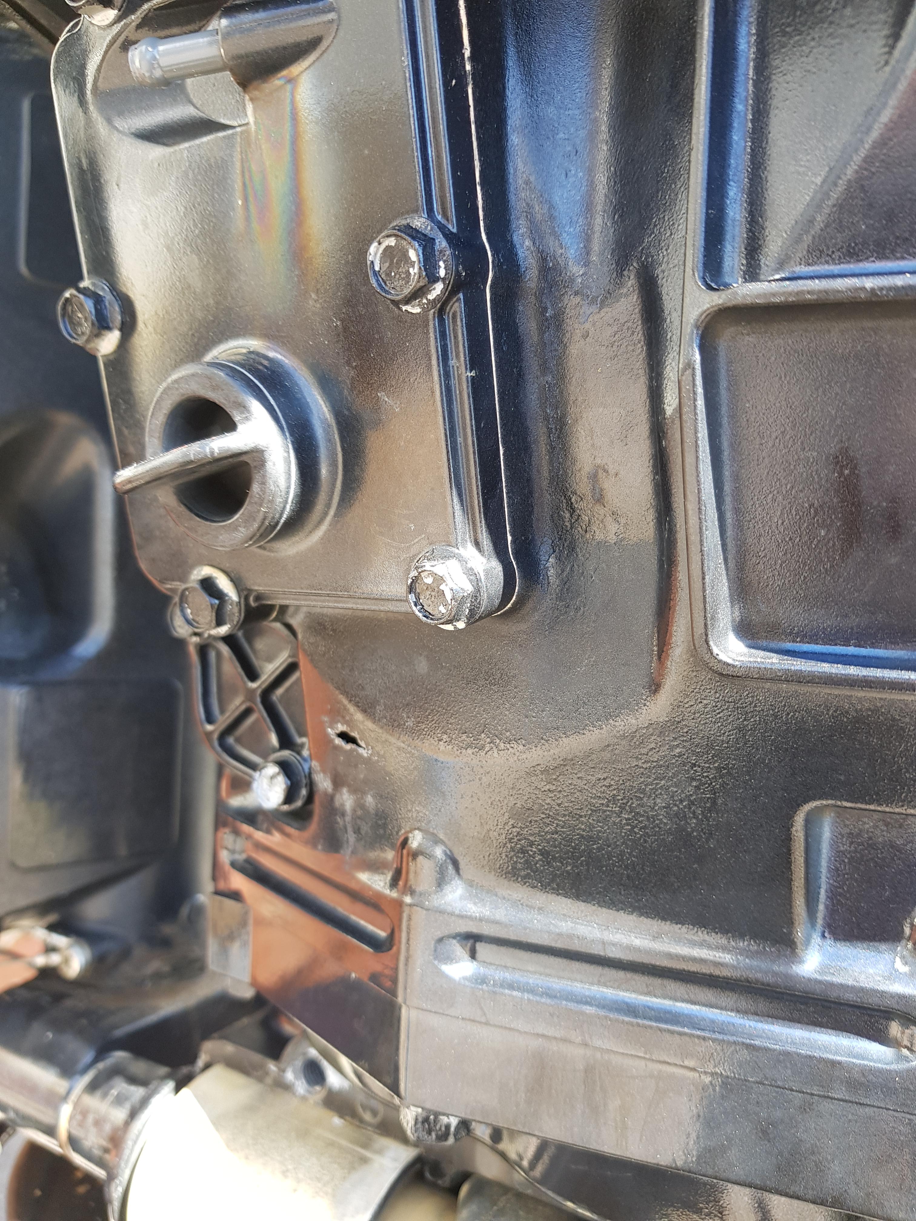

hace 3 horas, Maraxe dijo:
En mi zona muchisimos Suzuki dieron  problemas por agujeros en la culata.
Ya lo he comentado por aquí, motores con 80 horas tener que tirarlos, espero que el tuyo tenga solución y no sea ese el problema!
Lo mismo he escuchado yo también por la zona de Suzuki y Honda, yo yamaha forever ,  me parecen los mejores sin duda alguna...
Enlace al comentario
Compartir en otros sitios
Los Suzuki son muy buenos motores,yo he tenido varios,dos de 115 CV y uno de 150 CV,y jamás he tenido una averia,
Uno de los 115 CV se vendió con 1500 horas.
Eso sí,el mantenimiento ha sido siempre muy estricto,no he escatimado en poner el mejor aceite y los repuestos siempre originales,todo ello llevado por un magnífico profesional y amigo..
Ahora tengo un Yamaha de 175 CV con 500 horas y de momento todo va perfecto.
Y por supuesto desalarlo en cada salida.
Suzuki 115, agujero en culata, aquí son los motores que dán más ruido incluso el dueño de una conocida tienda de pesca de aquí ha demandado a Suzuki por no querer cambiarle el motor, un 200 de los nuevos por una contínua avería de pédrida de potencia y ni la propia Suzuki saber dar con la tecla. Yo en 4T no lo dudaría, Yamaha, pero claro después de los E-Tecs 😜
hace 13 horas, El_Zas dijo:
Menudo agujero!!!!
Tengo vecinos de pantalan que antes de arrancar miran que el aceite no esté contaminado por agua, para que la avería no sea tan grande!

Hola,
Hoy despues de mucho tiempo he podido ir a probar el motor.
Parece que despues de cambiar bujias y limpiar inyectores se ha solucionado el problema.
Habre hecho unas 10 millas a todo tipo de vueltas y ningun problema.
Daros las gracias por todas vuestras opiniones! Un saludo y felices navidades!

En 8/11/2019 at 0:29, picaro dijo:
tu picaro creo que no tendrían problemas ni con un parsun
hace 2 horas, azimut dijo:
Es que hay unas reglas de mantenimiento que  hay que cumplirlas.
Sobre todo hay que estar muy pendiente de los anodos ,y de desalar el motor cada vez que se sale.
En 8/11/2019 at 15:00, Maraxe dijo:
Menudo agujero!!!!
No decían que eran tan buenos.......
hace 5 horas, azimut dijo:
Un agujero lo tiene cualquiera.
Hay que cambiar los anodos,y poner los de buena calidad.
