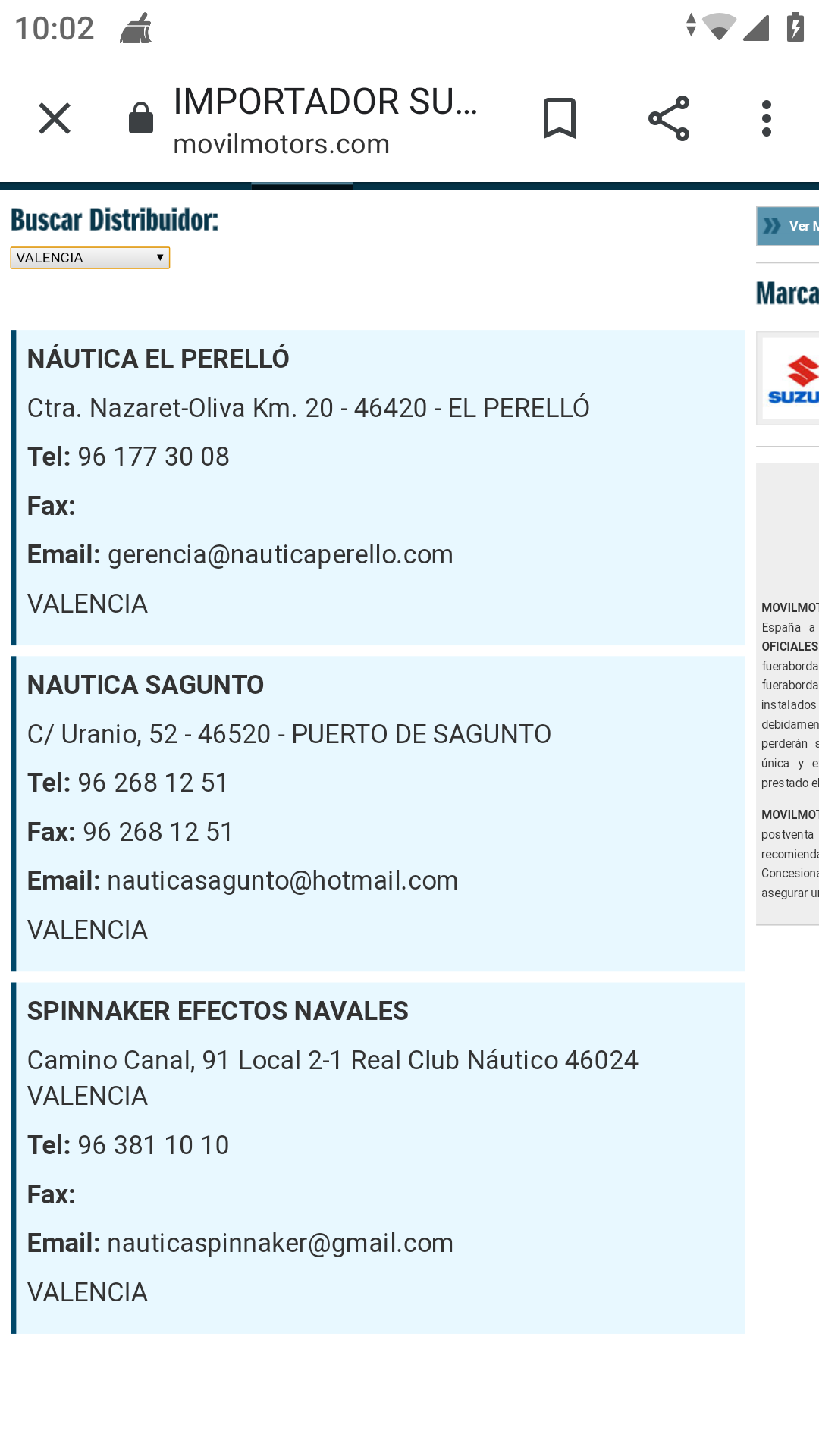

El problema es que el me dijo que eran 900h de palabra no está reflejado...lo que si salen son los 140 avisos de presión baja.El informe lo tengo de una náutica firmado y cuñado..en Valencia no sé si hay casa Suzuki marine.
