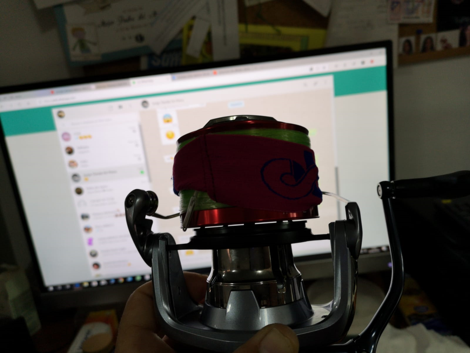

VEJINO Publicado Abril 20 , 2019 Publicado Abril 20 , 2019 Ya, el POWER aero se queda con la bobina MV1FL cargada de hilo, puente etc en 480 gramos, y con las originales de 14000, con los reductores de capacidad de 3500, a los que hay que meterle aún relleno si los quieres cargar bien con 0.16, y no tener que meterle mas de 400 mts, 560 grms, la diferencia es notable, si les quito las arañas réstale otros gramillos, pero es que con esta bobina en el punto mas alto, se ve incluso el eje por debajo de ella mirando de frente el carrete. Me parece demasiado corta. Sin embargo si miras en la web, hay otra bobina de aluminio, las MV18AL, que se parece mucho a la original y pone en la web que les vale a los mismos carretes que la MV1FL. Si es así, no entiendo que cuando les dije que quería una bobina que me sirviera con la araña original y tapón original. Cuanto te costaron los casquillos de araña esos, si no es mucho pedir. Citar

VEJINO Publicado Abril 20 , 2019 Publicado Abril 20 , 2019 por ese hueco se cuela el hilo.... y la lía parda. Citar

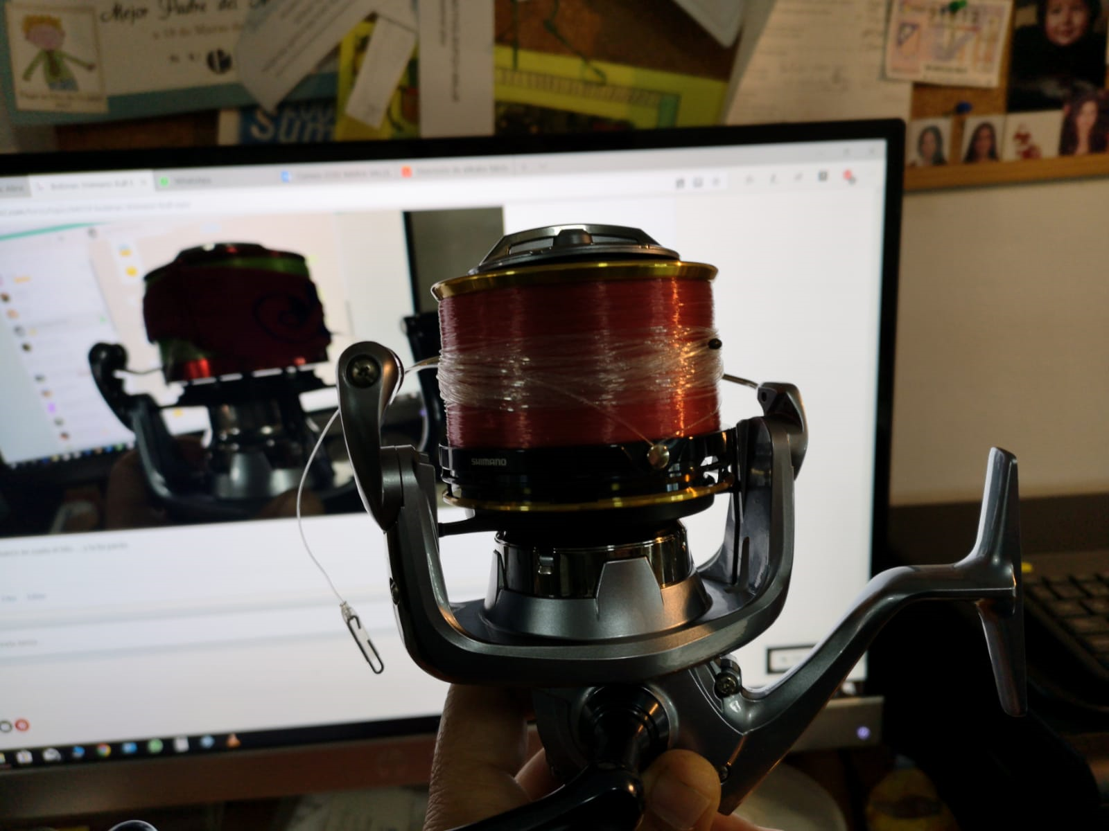

VEJINO Publicado Abril 20 , 2019 Publicado Abril 20 , 2019 bobina original. Es hasta el filo dorado de abajo, se nota bastante la diferencia de altura de la bobina. Citar
GranBlanco Publicado Abril 20 , 2019 Autor Publicado Abril 20 , 2019 En el Bull Eye el conjunto de casquillo de copa y bobina Type 2 sequeda así. Te recomiendo que quites la araña y compres un casquillo de estos (alrededor de 18-20€), porque creo que funciona bastante bien. Y digo creo porque estoy pendiente de estrenar mi nuevo material de pesca, si es que algún día el tiempo me deja... En tu Power ese hueco que queda con la bobina MV me parece exagerado, y no sé si es algo normal, pero da mal rollo usar el carrete así. Tengo las bobinas Bull Eye 9120 guardadas en otro lugar, y no puedo hacerles fotos, pero seguramente tienen algo más de borde que las MV. Con este casquillo, en el caso de este carrete, las bobinas originales rozarán seguramente con él al ser de bastante capacidad. Si los quieres para pescar fino siempre como yo ahora, es buena opción el casquillo y la percepción de aumento de suavidad es notable. Si vas a usar hilos gruesos tipo 0'40 e hilos, finos te costará dejar la araña, o sacar el casquillo cuando pesques grueso. Cuando pescas con 0'40 la suavidad pasa a un segundo plano, y el dejar la araña poco se va a notar. Siempre recuerdo que los carretes no son lo mío, y que no me siento igual de fiable que al hablar de cañas... Jeje Saludos. Citar
