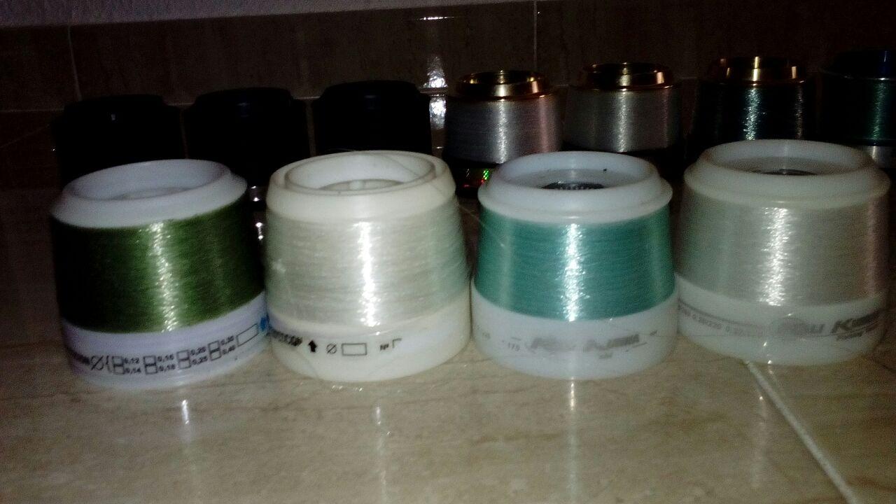

Chanquetillo86 Publicado Octubre 17 , 2018 Publicado Octubre 17 , 2018 (editado) hace 17 horas, javisurf dijo: las bobinas que tienes chanquetillo86 son las kali kunan conicas también? Si, KK y también otras Te las comento por orden de calidad según mi experiencia. Estas son las bobinas con las que me voy manejando. Las mejores en calidad y acabados son las originales del carrete, ya que llevan carraca, araña, y suelen tener más capacidad, lo que te permite cargar hilo más gordo. Estas son del 4 (4mm). En la imagen se ven unas que están más vacías que otras por el uso durante el verano. Normalmente, cuando las lleno las dejo como la 2ª por la derecha. No me suelen dar problemas estas bobinas. Estas son originales de Tica. Las doradas son las que me costaron 19 euros. Son cónicas, del 2, 1.5, 1 respectivamente. Más o menos se ve como quedan. Estas las llené hace poco. Las negras también son de competición y baja capacidad. Son las adicionales que venían con los Dolphin. Ganan en confianza ya que no son cónicas, pero apenas se nota en el lance con hilo del 0.20. Con un 0.14-0.16 si se nota la distancia. Todas van perfectas, pero las doradas lanzan más y vienen con araña. Por último las no originales. A la derecha las Kali Kunan que venían con los Scepter, y las otras dos son marca blanca, no se quién las ha hecho. Evidentemente no son como las anteriores, pero como te comentaba, se pueden usar sin problemas. De hecho, yo siempre llevo un par con hilo fino por si acaso y porque pesan menos. Como dice Jesús, por 6 eurillos te pillas las originales, pero si de momento no quieres gastar mucho y necesitas un par de bobinas adicionales te valen. Eso sí, con cuidado porque se vacían solas. Editado Octubre 17 , 2018 por Chanquetillo86 Citar
