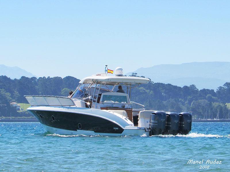

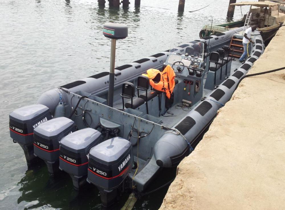

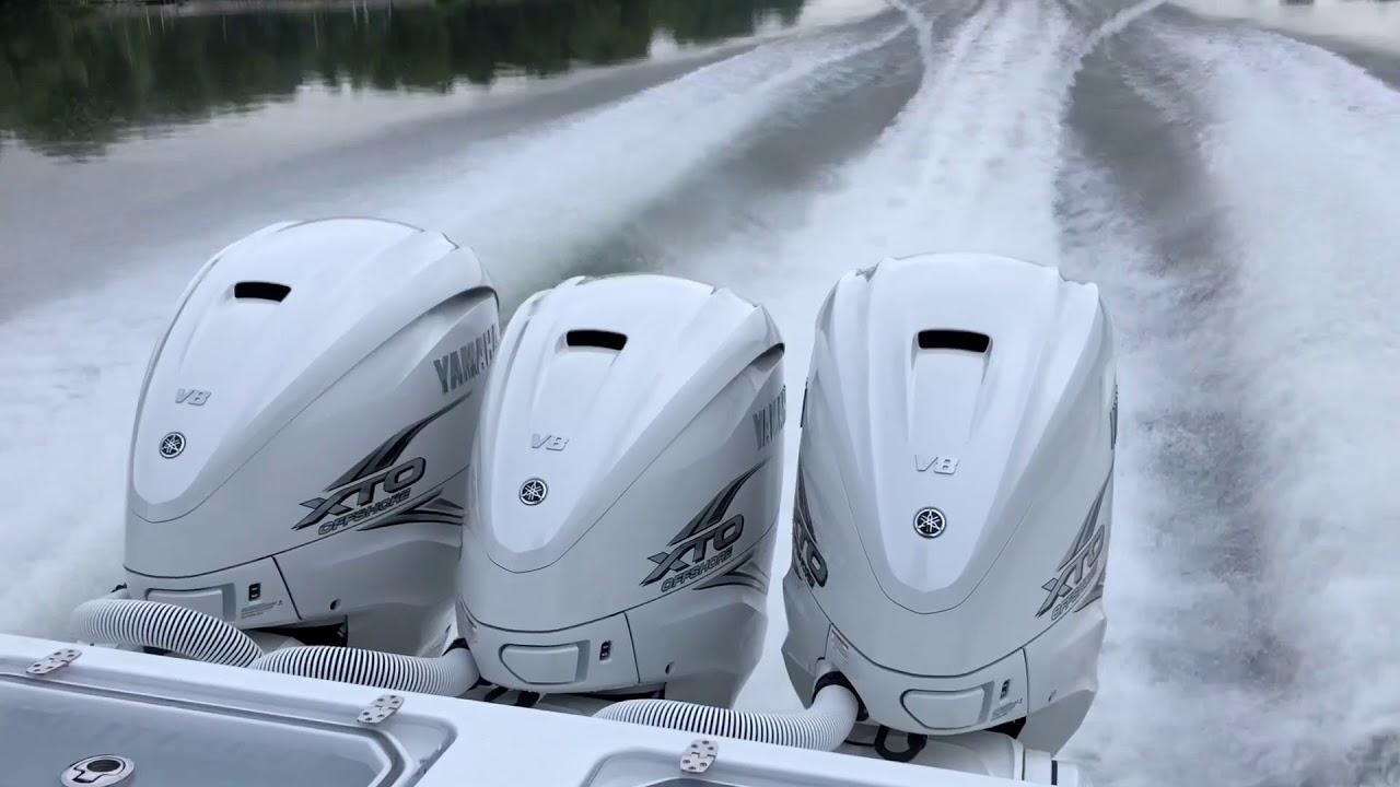

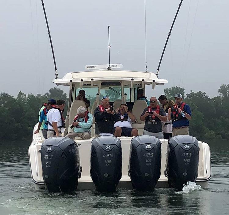

hombre , todo lo que sea , eléctrico , electrónico, mecánico , puede fallar en cualquier momento , quien te dice que no te puede  fallar una tontería como un  simple  rele de arranque a 12 millas ...te  digo eso por que  precisamente el otro día un amigo se ha quedado tirado con un honda bf 100 por un puñetero contacto de un rele  ... si hubiera tenido dos motores ...en este caso era a 4 millas d ella costa pero y si te pilla a 15 ?? normalmente en los barcos que se ponen 2 fb son barcos de grandes esloras para navegar millas y millas , y por cierto mira el precio de un yamaha 300 caballos y luego mira dos de 150cv ,  no es tanta diferencia al final .
y porque no 3 ???
