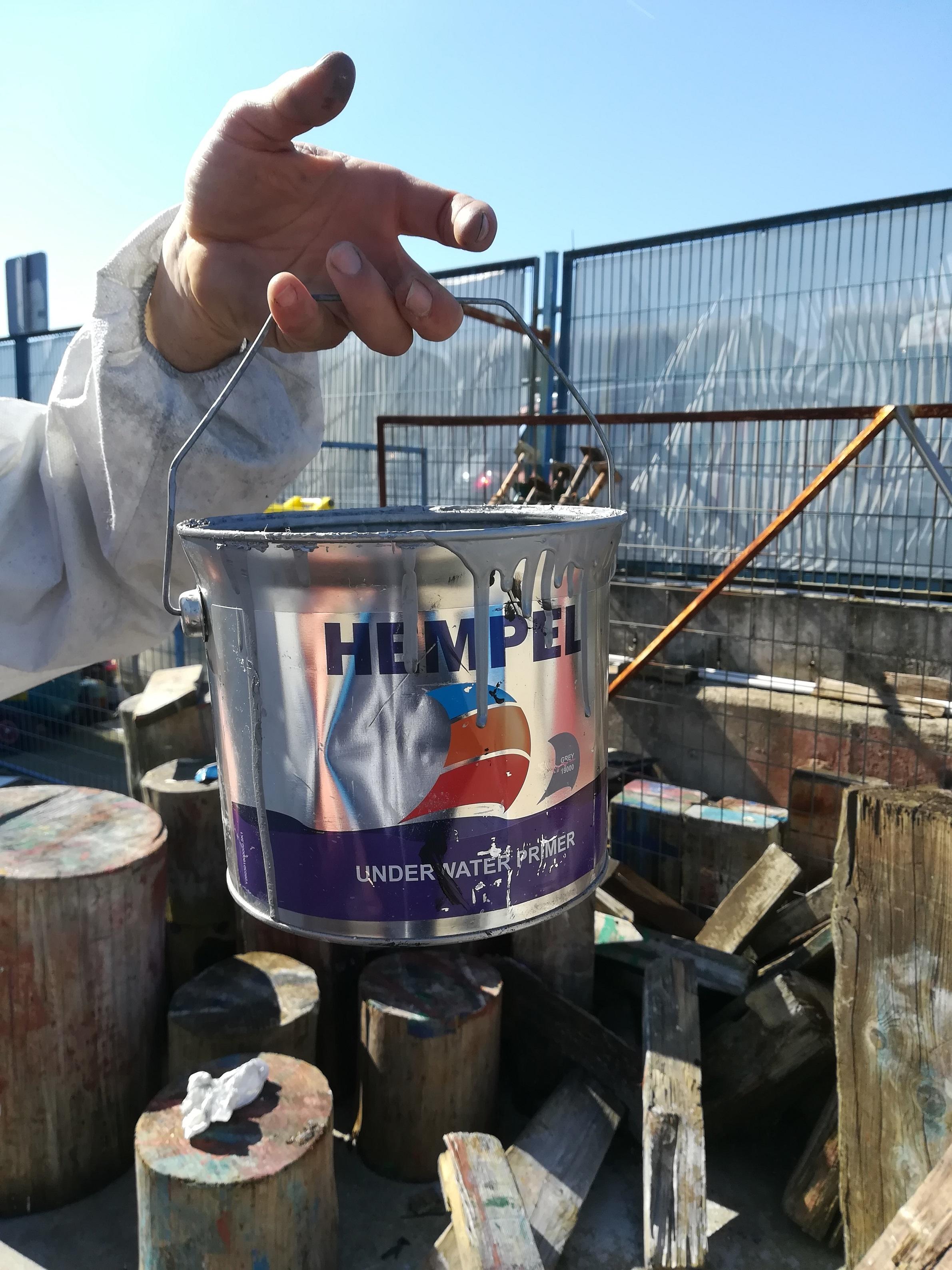

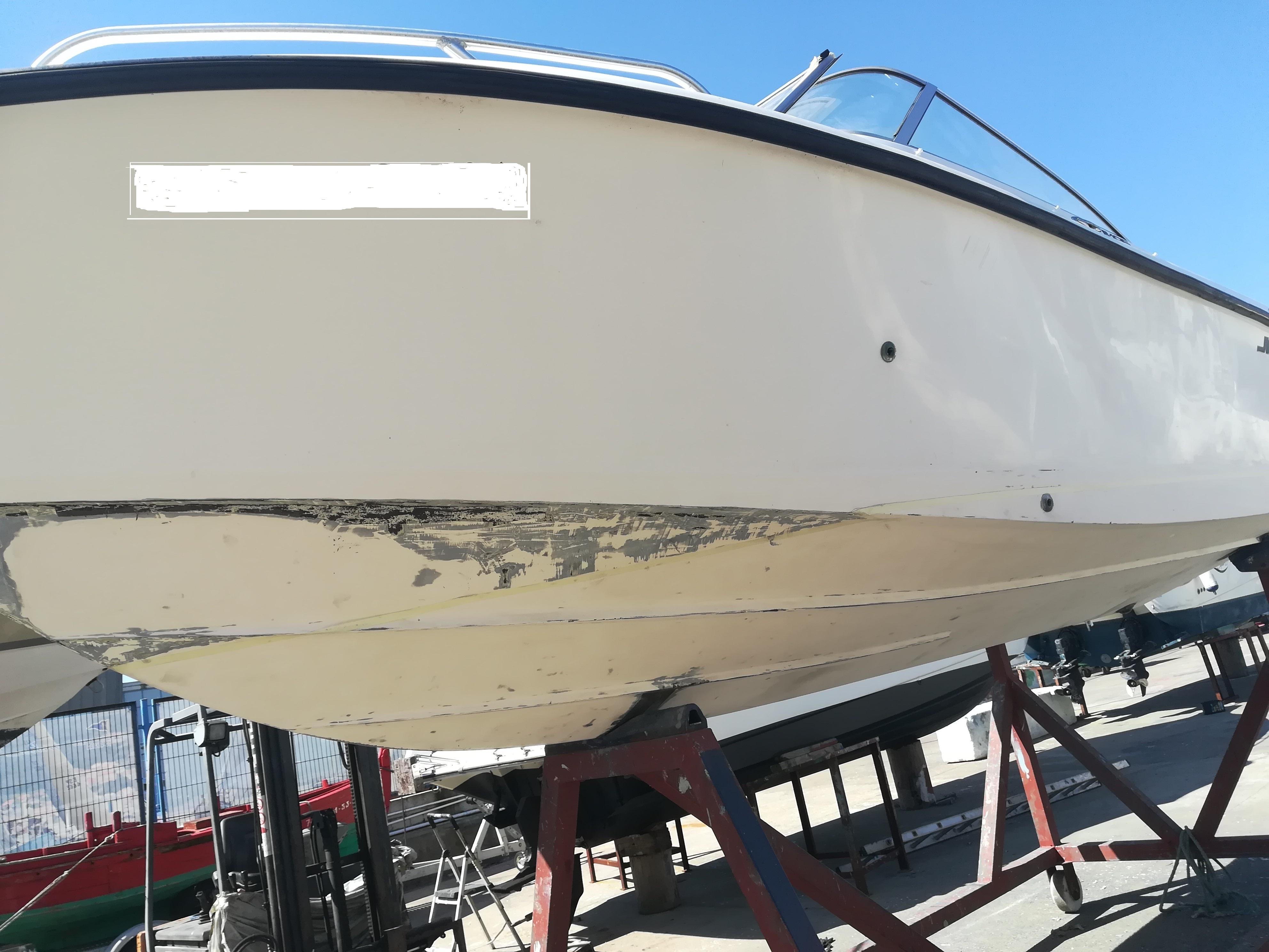

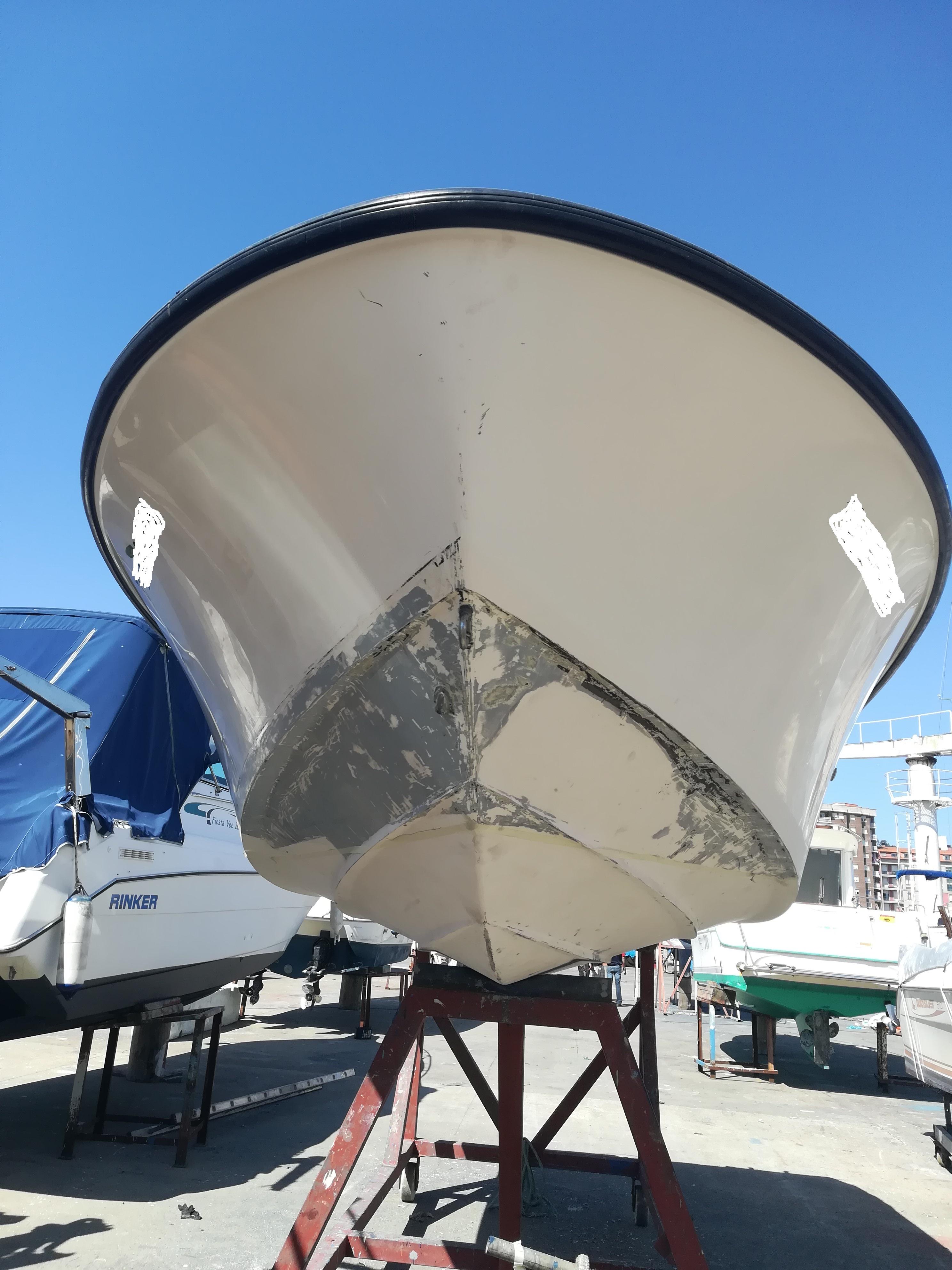

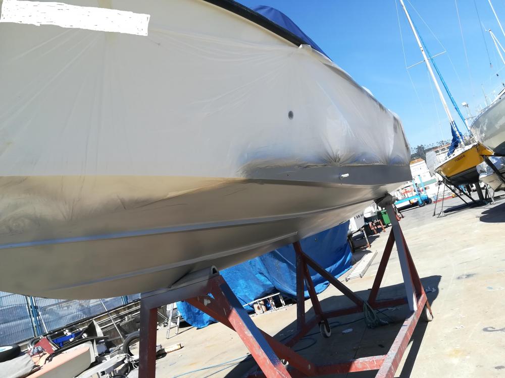

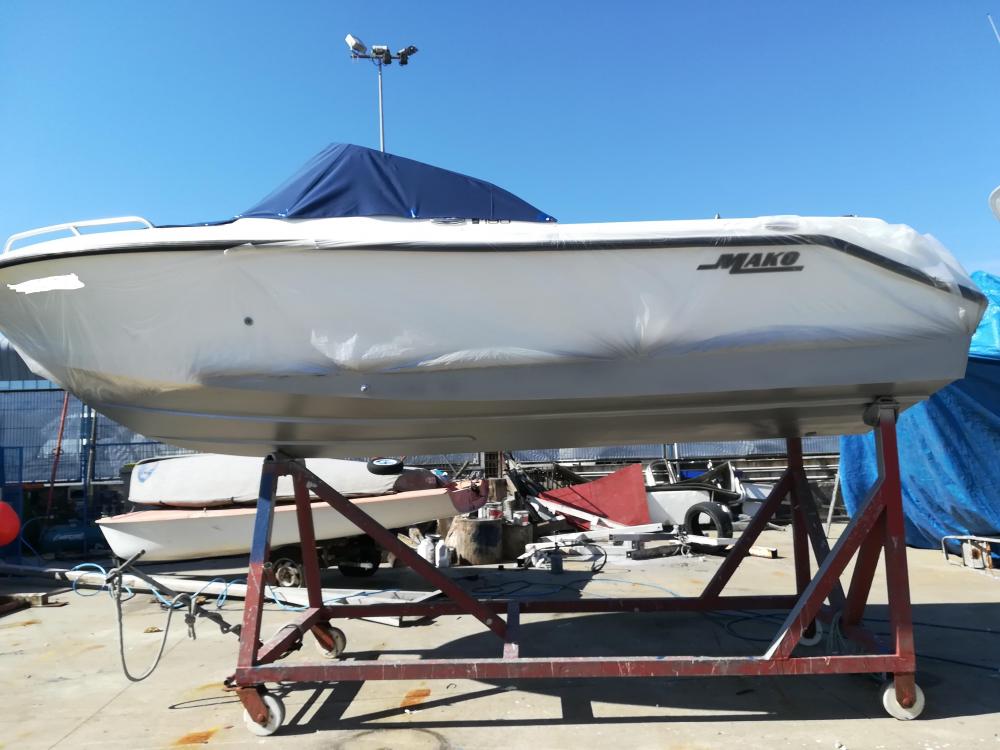

carcharius Publicado Mayo 1 , 2019 Autor Publicado Mayo 1 , 2019 (editado) Una vez todo bien lijado y preparado se comprueba su estado de fibra, humedad 0 100% es decir me dice el profesional que ni gota de humedad ni nada de síntoma de osmosis perfecta, por lo que se le da lo siguiente: Productos Hempel, High protect, Under Water primer y Hard racin tecCel. Editado Mayo 1 , 2019 por carcharius Citar

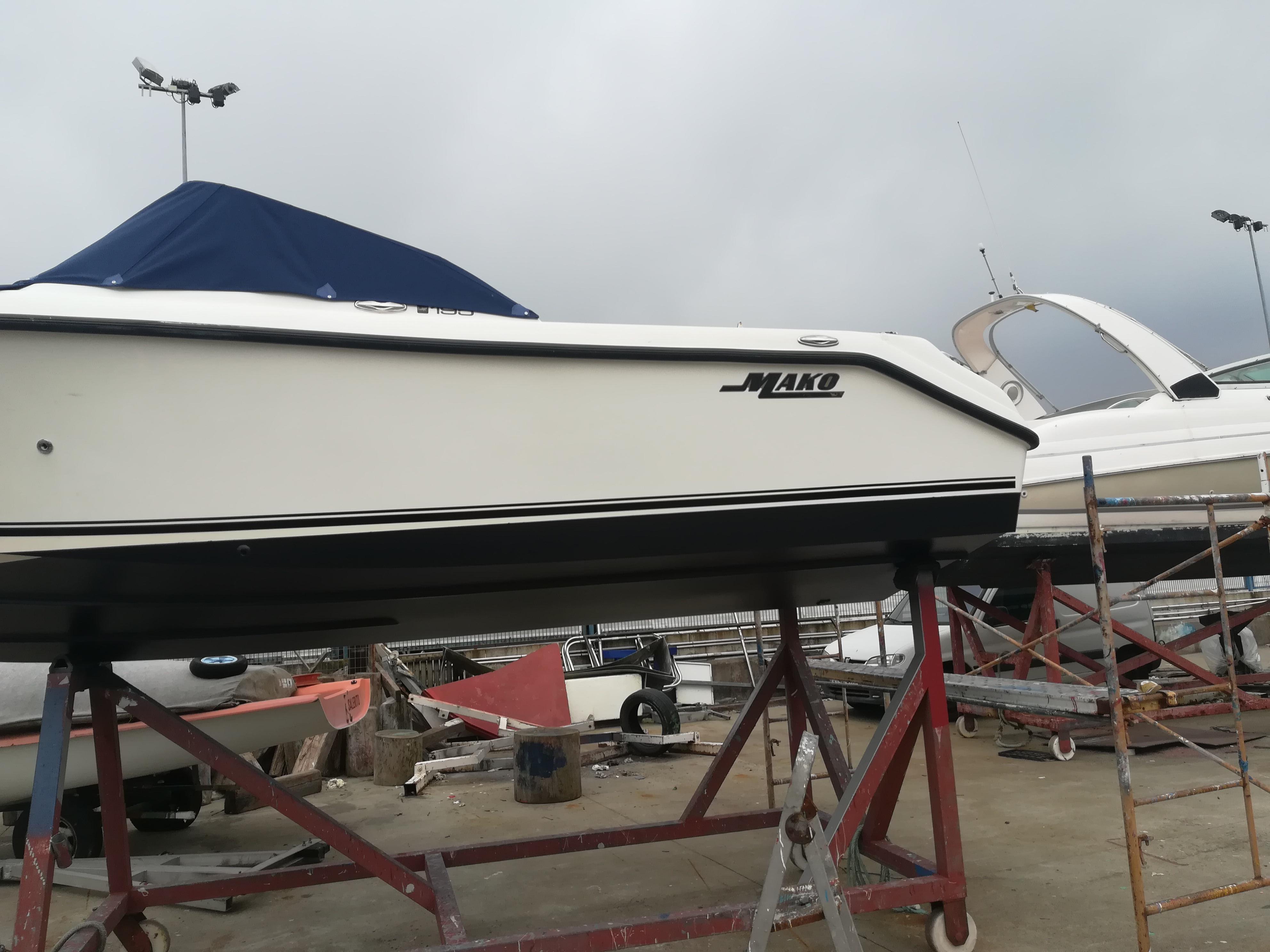

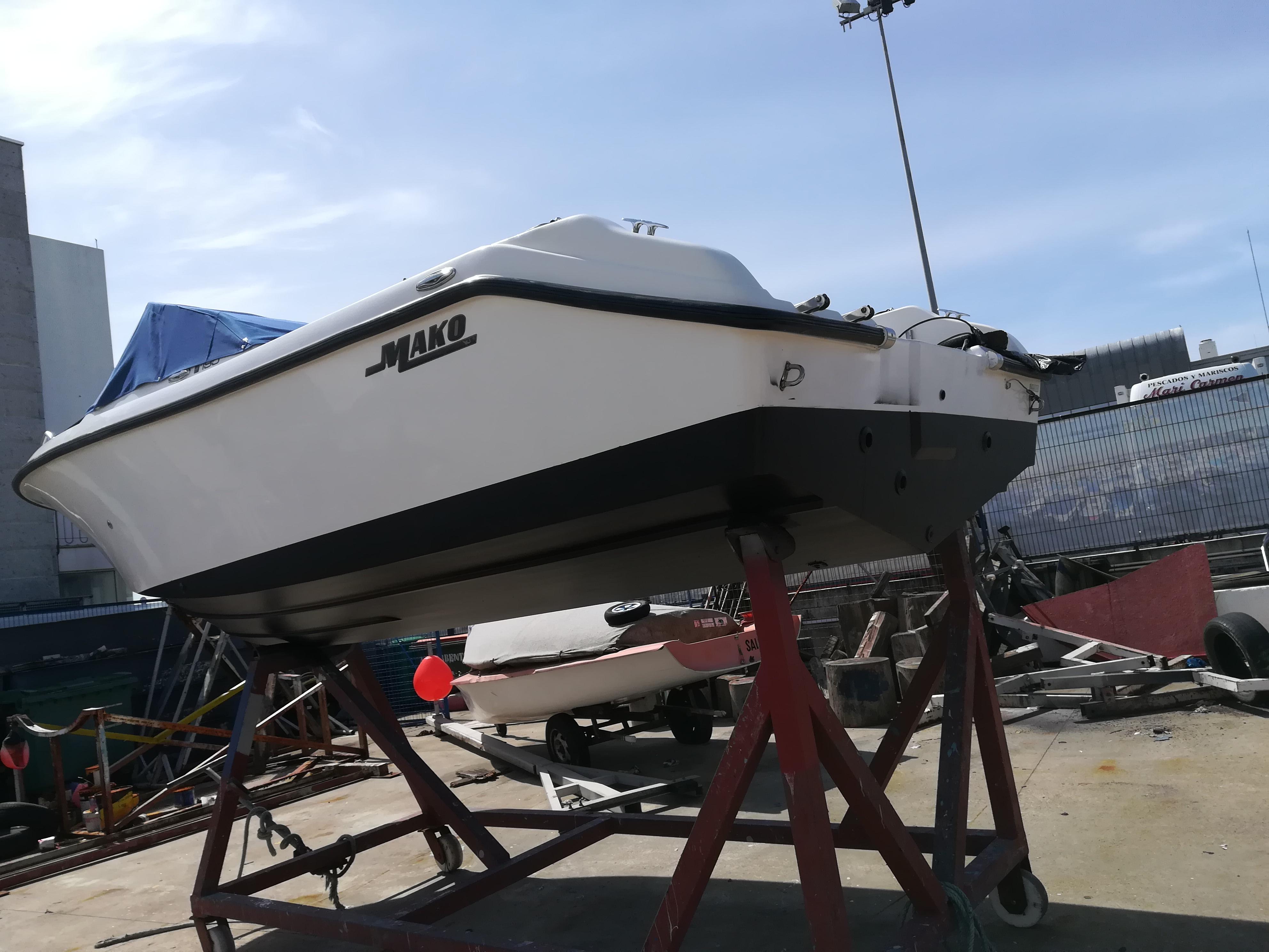

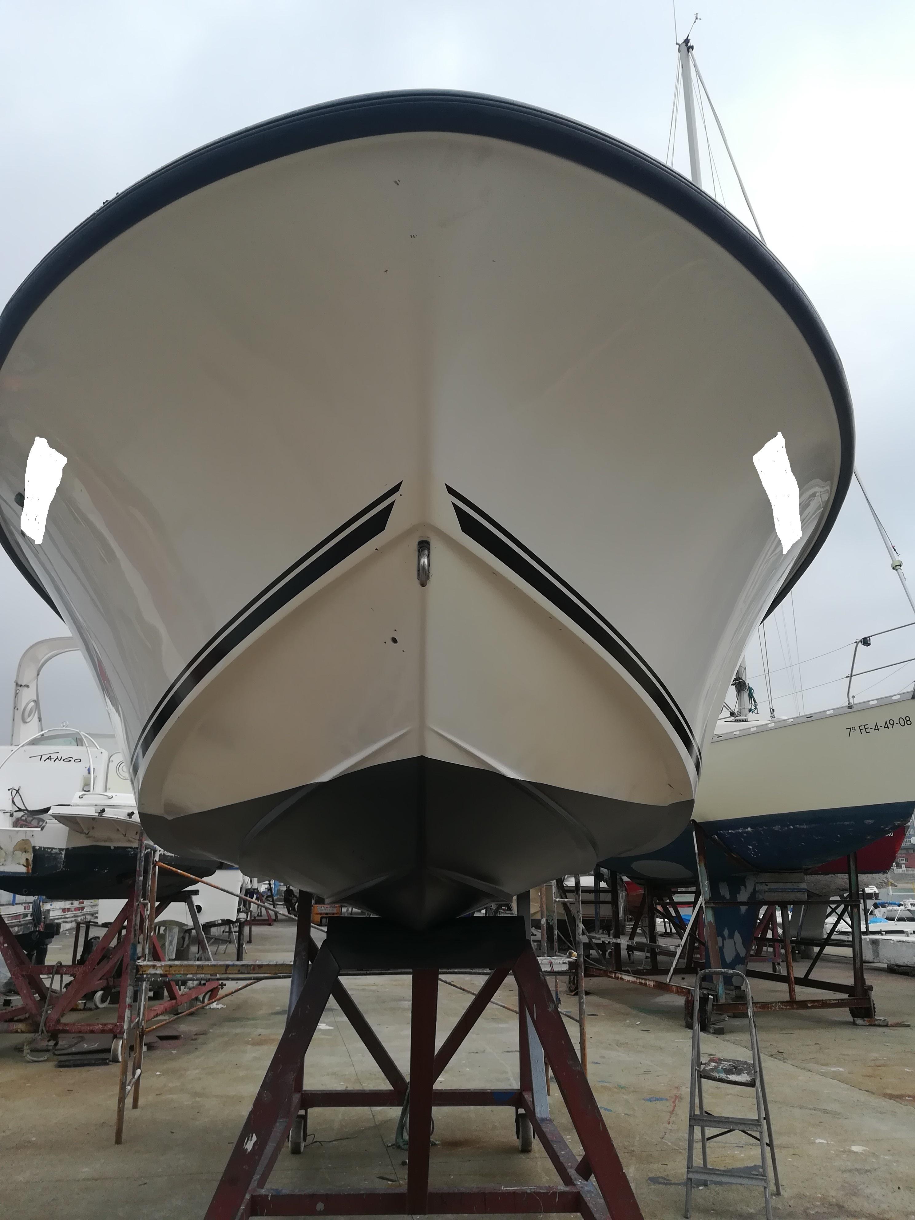

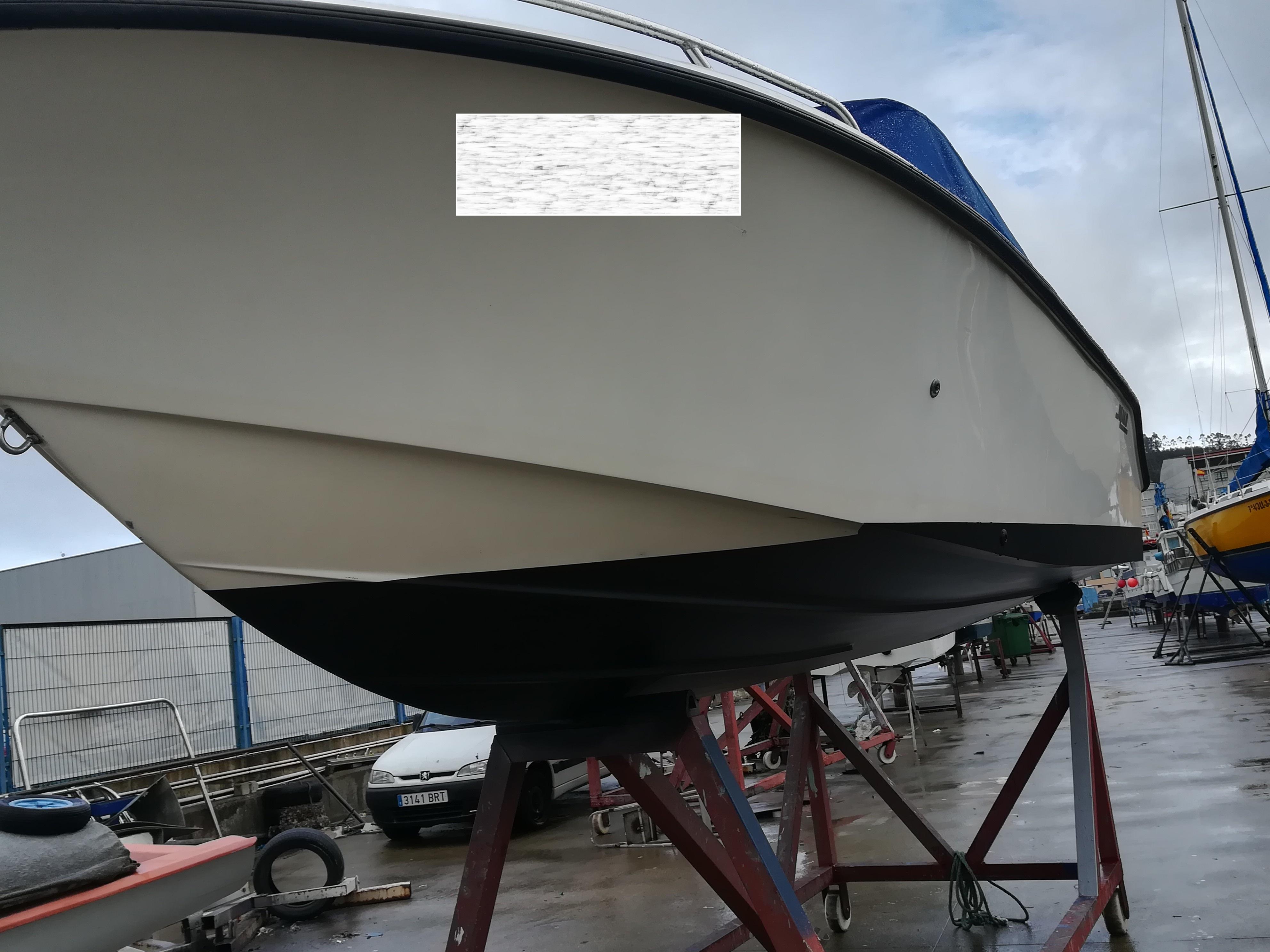

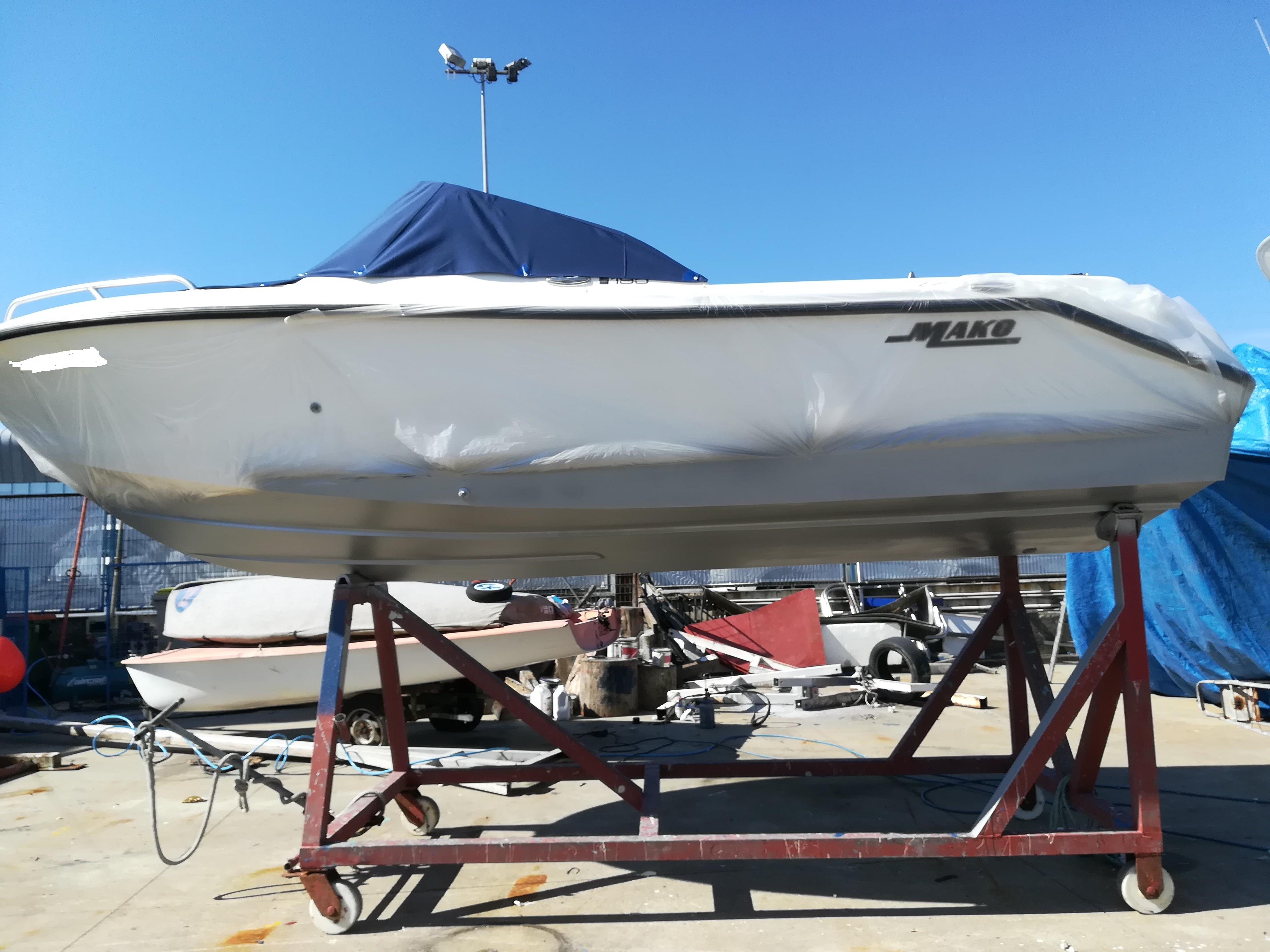

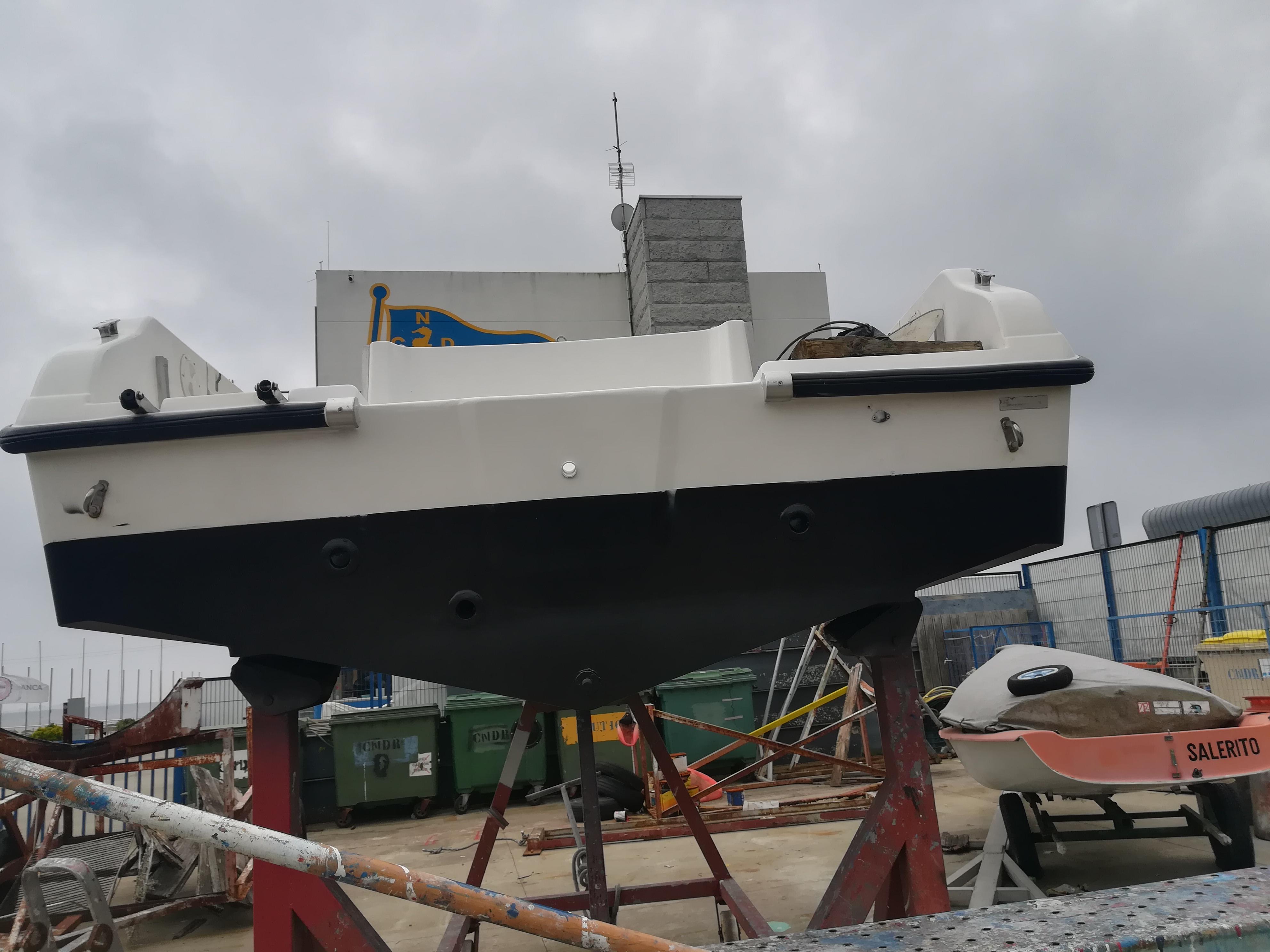

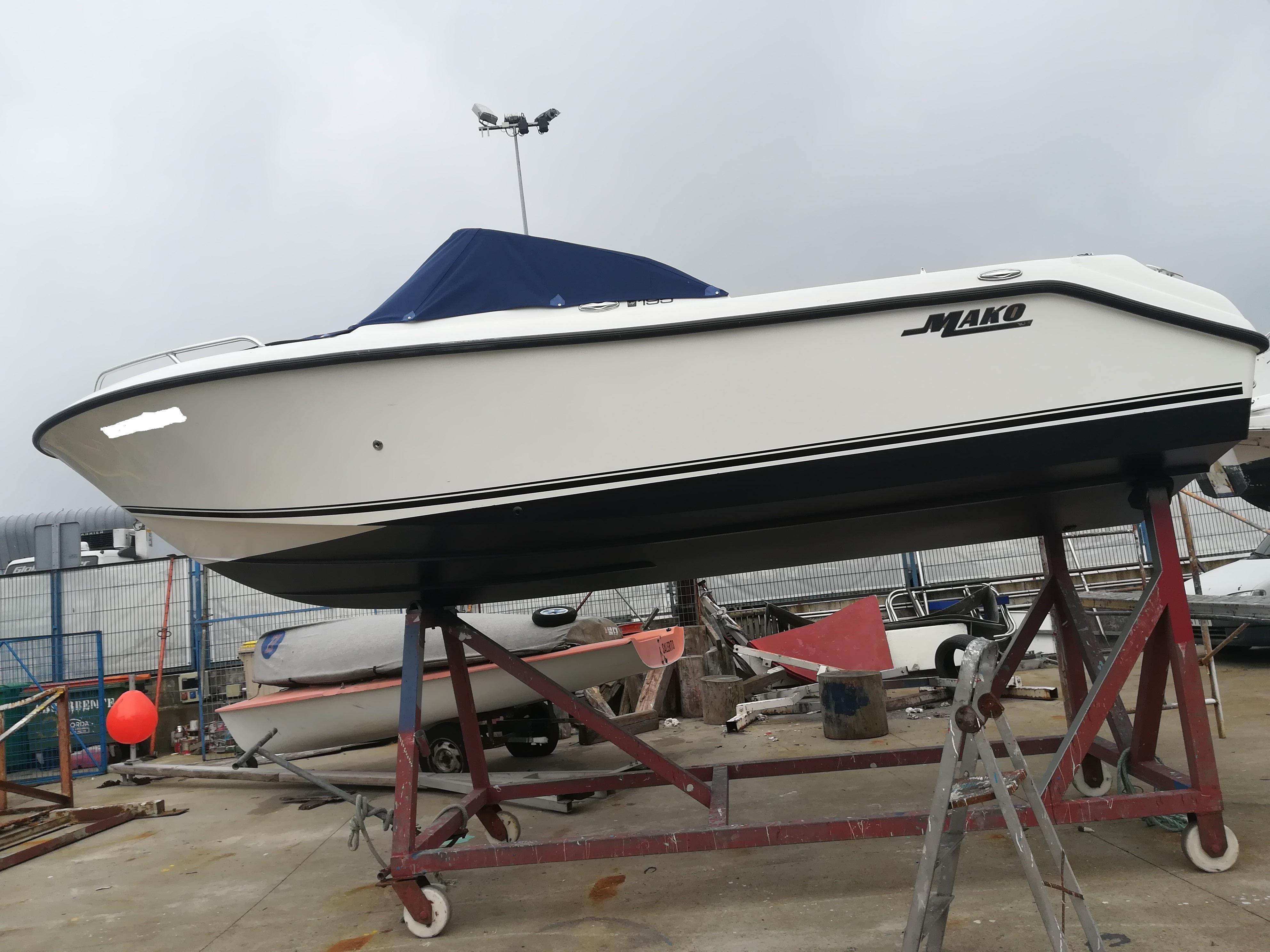

carcharius Publicado Mayo 1 , 2019 Autor Publicado Mayo 1 , 2019 Acabado final para la obraviva y se pulio el exterior de la obra muerta costados. Citar
carcharius Publicado Mayo 1 , 2019 Autor Publicado Mayo 1 , 2019 (editado) El vinilo se me ocurrio, para tapar algo la zona donde estav antes la pantente, que aunque se pulio siempre se nota algo muy poco pero se nota y yo como no me gustaba pues decidi poner el vinilo, al final le da un toke bastante bueno, me gusta. He echo muchos bricoslancha en casa pero no hice fotos, los posavasos de plástico los cambie, estaban mal quemados por el sol, los puse de inox, y menudo trabajito debido a que no los encontré en su medida y con desague, los encontré parecidos en inox pero tuve que hacer desague y no eran la misma medida por un mm, tuve que lijar ajugero y ufff, al final colocados. Los dos que están más a cubierto en consola esos estaban bastante bien y quitarlos muy complicado por el dichoso desague, entonces los lije e imprimación para plásticos y buenas capas de pintura han quedado perfectos. Reajuste de toda la consola para los aparatos etcc… Quite la torre, (vendida) tapado agujeros, lona nueva. Editado Mayo 1 , 2019 por carcharius Citar
