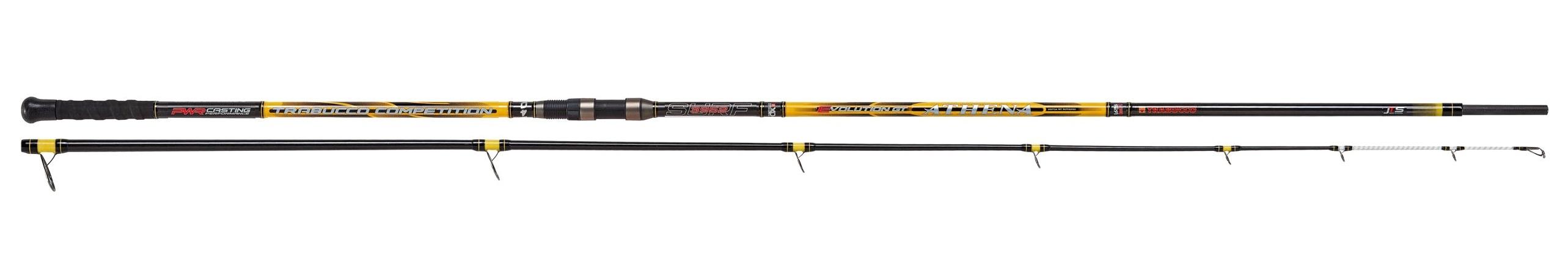

Hola compañeros estoy mirándome las Trabucco Athena Evolution Gt de dos tramos de repartición y me gustaría saber si alguno las conoce o alguna parecida que pueda darme una opinión de como son mas o menos estoy mirando la versión de 4 a 7 onzas porque me han dicho que las italianas ay que buscar un gramaje alto pero también están en versión de 2 a 5 onzas agradeceré cualquier consejo gracias de antemano
4.15 m - 200 g-4-7 oz
3.95 m - 150 g-2-5 oz
Editado por jesus rojas
¿Las cañas de repartición sirven para pescar o solo para long casting?

Yo de italia solo cogeria bad bass, estas trabuco me parecen caras y antiguas tienes las anyfish con fuji montadas que son una delicia para pescar y hacer metros, finitas but de 20 , aguantan plomo , y escupen metros y marcan mejor que las hibridas de 3 tramos

como antiguas si es un modelo nuevo de 2018

hoy en día ya hacen modelos mas dulces y manejables ya hay modelos pensados para la pesca en el mediterraneo que las convierten en una muy buena opción para la pesca para buscar el pescado lejos eso si son cañas técnicas para lance OTG o pendular dependiendo del gramaje que elijas

Solo bad bass? Italianas tienes veret e italcanna, que no son cojas, están más que contrastadas. Y tienen bastantes modelos tanto para pesca como para casting.

Jesús, una caña en 7 onzas para el mediterráneo lo veo bastante excesivo, y que conste que no conozco las citadas cañas, pero casi seguro que con una 7oz tienes que manejas plomos bastante pesados, 150gr en adelante.

Bien pero para mi bad bass estan un escalon  por encima, una rip si la aciertas te durara a no ser que seas caprichoso, 100 veces mas que una 3 tramos, por eso vale la pena invertir un poco mas , esta trabuco no lleva ni anillas fuji como le metas trenzado en dos dias anillas fuera, luego repuestos y tema de garantia , no se yo , centuri , zziplex, bad, anyfish servicio postventa y att cliente un 10, prefiero una anyfish que viene ya con fuji para fijo si quieres y estan en 200 y poco, y te digo que para pescar son cremita, y mas si son las primeras, yo compre centuri y tuve que irme a any fish por ser mas faciles de mover y ahora no las cambio por nada las mias les puedes meter hasta 140 trankilamente , dependiendo de cebo y mar, ademas yo marcas que se aventuran en un terreno que no es suyo no se.

Y ya que ha salido el tema, para estas cañas, ya que lo que pretendemos es sacar metros, ¿son recomendables los carretes de bobina giratoria? (Los típicos ingleses de toda la vida). No los he probado pero tengo entendido que si no controlas la salida del hilo en el momento de caer el plomo provoca que se formen marañas antes de que haya salido el hilo por la última anilla. Para pescar por la noche me imagino que será complicado manejarlos.
¿Qué opina el consejo de sabios?
PD: perdonad que saque aquí un tema de carretes, la pregunta la hago específicamente para combinarlos con este tipo de cañas.

los carretes de bobina giratoria para longcasting son caros y difíciles de utilizar por el tema de las pelucas ademas suelen tener una recuperación muy corta son muy buenos para ganar metros pero no son nada practicos para pesca de surfcasting quizás para spinning pero hay que aprender a utilizarlos

Nunca he visto ni probado una bad bass, y aún a riesgo de meterme en un berenjenal, estoy casi seguro que es al contrario, bad bass un escalón por debajo de veret e italcanna. En cuanto a tema de garantías será como cualquier otra marca, 2 años por defecto de fabricación. En cuanto a la durabilidad supongo que será como todo, hay tres tramos que de ablandan en 4 o 5 meses y hay tres tramos que tardan más, pero yo siempre suelo fijarme en un detalle, en cañas de dos tramos que marcas se venden más? ??

gracias navarro creo que tienes razón seria mejor la de 2 a 5 onzas después de todo las quiero para pescar no para lanzar no voy a competir y necesito una caña que me permita lanzar durante 4 u 6 horas o lo que dure la jornada de pesca sin machacarme mucho la espalda

Vale, no tengo mas que decir. Si tienes ocasion pasate por una pista de casting, y pregunta. Por cierto
BAD BASS  fue  en  el  año 2.002  el  Sponsor  Nacional  de   Surfcasting.  Con  una   de   sus  cañas fue campeona en  una competición de Long Casting en categoría de bobina fija en  Sicilia (Italia) el año 1.997 con un lanzamiento de 228 metros y con otra de ellas el Sr. Michele Guaschino se laureó Campeón del Mundo deSurfcasting en Badesi (Italia)

También el club el perdigal ha sido dos veces consecutivas campeón del mundo de surfcasting con trabucco. Pero el 99% de las veces no es culpa de la flecha, si no del indio.

Yo solo digo que si en competiciones de casting la gran mayoría usa zziplex, century, veret e italcanna por algo será. Que no estoy diciendo que las demás marcas sean malas. Si a todos nos gustará la misma mujer apañados iríamos.

Yo soy usuario de una pareja de badbass cardinal que me ha dado grandes satisfacciones durante años.
Coincido completamente contigo, compañero.
Permitidme un pequeño apunte. Cuando me pase a las 2T estaba más liado que un pulpo en un garaje, no sabía que caña comprar y tampoco tienes fácil el probarlas.
Te daré un consejo que a mí me fue muy bien, para pesca en el mediterráneo no hay nada como las italianas, pero para lo que se dice pescar, pescar.
Si piensas que por usar una 2T te van a salir metros como churros, siento desilusionarse, pero no es así, es más, al principio mientras te haces a la caña caen, y caen bastante.
Y otra cosa, que tampoco te asegura una buena captura poner el cebo a una distancia considerable, eso es una herramienta más, pero no es la solución.
Otro de los inconvenientes es el transporte y que a veces se te hace complicado encontrar fundas para ellas (hay muchísima más veriedad para las de 3T).
Pero que conste que yo las tengo desde hace años y estoy encantado con ellas, no las cambio por nada (bueno, si, solo cuando se me ablanden bastante).

Siempre ha habido cañas de dos tramos específicas para pesca, muy dulces de lanzar y con buena detección de picada, lo que es una caña de pesca de dos tramos de acción repartida clásica. Y tanto para carrete "normal" como para multiplicadores, siempre hablando de pesca sí.
Una caña de longcasting puro de dos tramos no es de acción repartida, es de acción tipo farola de autovía. Un multiplicador de pista lleva tal cantidad de modificaciones respecto a uno de pesca, y a base de piezas de fabricación artesanal, compradas en países extranjeros, que es muy difícil que el pescador de a pie por sí solo se tope con ellas.
Actualmente, en cañas italianas las marcas punteras son Italcanna, Veret y Triana, muy buenas cañas fabricadas con muy buenos materiales y de fiabilidad contrastada. Las demás marcas tiffossi de dos tramos de siempre como bad bass o ultramarine están por debajo en gama actualmente u obsoletas. No conozco la Trabucco esta de dos tramos, el nombre es un poco plagio de la super exitosa Zziplex M4 (EVO(lution)) GT. Una italiana de 7oz. con una puntera marcadora, como se deduce del GT, es una caña potente para pesca, pero de pesca 100%. Un ejemplo de caña similar en concepto, que no como producto, es la Veret Extreme 4-7 Oz., qué es una excelente caña de pesca. Lanzar lejos una caña de dos tramos, según modelos, puede requerir una adaptación del lance, deberá ejecutarse técnicamente diferente y con unos tiempos de carga y descarga de la caña igualmente distintos de lo que el pescador habituado a las tres tramos tiene por costumbre.
Pescar en el Mediterráneo con carretes multiplicadores no tiene mucho sentido a nivel práctico. Otro tema es que tienen muy buen desempeño en metros con hilos gruesos, y que el placer de utilización es muy superior al de un fijo, porque implica más atención a más detalles por tu parte. Eso sí, siempre que los domines bien. Yo los he usado muchas veces en pesca, me he divertido mucho y sin el menor problema. Aunque requiere bastante práctica llegar ahí.
Por último, un apunte. Aunque la pesca a surfcasting y el longcasting son modalidades estrechamente relacionadas entre sí, en realidad son muy muy diferentes. Difícil será que el pescador se adentre en el terreno del lance en decanos.

Hola compañero ya echaba de menos tu opinión entonces crees que el modelo de 4 a 7 onzas seria mejor para OTG que el de 2 a 5 onzas lo digo porque un compañero tiene unas rip trabucco cassiopea de 4 a 7 onzas y fue el que me dijo que italianas hay que buscar un gramaje alto que para mi una de 2 a 5 onzas me iban a saber a poco enseguida las quiero para lance OTG para cuando este el pescado lejos para cuando tengo el pescado cerca tengo varias parejas de tres tramos con las Kali kunnan tourmaline me esta pasando como con las batleship las tengo hace apenas 8 meses y ya no les noto el nervio como al principio
Hola Jesús. En primer lugar, decirte que no conozco esta caña, por lo que aunque imagino por dónde van los tiros, siempre te puede venir uno por la espalda. En Veret e Italcanna hay cañas de acción de 130 gramos que hacen parecer a tres tramos de las acciones más altas casi como chicles.
Si es cierto que las marcas italianas tradicionalmente han presentado punteras muy blandas, por lo que una acción en teoría alta, luego en la práctica no se traducía en una caña dura e incómoda. El GT hace referencia a puntera con la cima de fibra de vidrio: glass tip. Esto permite al tener la detección de picada asegurada con la construcción GT poner algo más de chicha en la puntera, que no sé si será el caso, o será una tradicional caña italiana de puntera blanda.
Lo que si es seguro es que 2-5 oz. es una acción insuficiente para buscar lanzamientos largos y para tirar a OTG, ya que son cañas enfocadas a la comodidad y a la pesca sutil. Si habláramos de cañas inglesas, Zziplex y Century, con 5 Oz. ya hay algunas que sí que le achuchan fuerte a los plomos.
