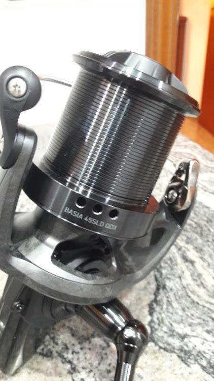

Miembros LUIS 2 Publicado Agosto 12 , 2018 Miembros Publicado Agosto 12 , 2018 Buenos días ,tengo un DAIWA BASIA 45SLD QDX hace una semana ¿Por qué se enreda la línea en la araña después de lanzar al recoger ? gracias por vuestra atención Citar

Miembros LUIS 2 Publicado Agosto 15 , 2018 Autor Miembros Publicado Agosto 15 , 2018 Hola si en los SHIMANO a igual que otros carretes no hay problema, en estos modelos de DAIWA no llevan la ARAÑA y tienes que coger muy rápido la línea de lo contrario se mete debajo de la bovina son carretes muy buenos pero para mi tienen ese problema te adjunto una foto del CARRETE ya me dirás que te parece saludos Citar
Miembros LUIS 2 Publicado Agosto 15 , 2018 Autor Miembros Publicado Agosto 15 , 2018 hace 3 minutos, LUIS 2 dijo: Hola si en los SHIMANO a igual que otros carretes no hay problema, en estos modelos de DAIWA no llevan la ARAÑA y tienes que coger muy rápido la línea de lo contrario se mete debajo de la bovina son carretes muy buenos pero para mi tienen ese problema te adjunto una foto del CARRETE ya me dirás que te parece saludos NOTA ;Cuando dije debajo de la ARAÑA quise decir la bovina Citar
Santiago Nieves Publicado Agosto 15 , 2018 Publicado Agosto 15 , 2018 Saludos Luis, yo tengo un carrete que también viene sin araña y he tenido ese problema también, la función de la araña es precisamente esa, evitar que la línea se enrede debajo de la bobina, supongo que la ausencia de araña en un carrete de alta gama como el tuyo se debe al fin de aligerarlo, no sé si existe algún sistema alterno que se pudiera usar, si alguien del foro conoce una solución sería de gran ayuda. He visto en carretes de gama baja que no tienen araña una especie de escobillas en los lados internos de la cazoleta o rotor que cumplen esta función, no sé si pudiera usarse algo similar. Citar
Miembros LUIS 2 Publicado Agosto 16 , 2018 Autor Miembros Publicado Agosto 16 , 2018 Hola Santiago el tema de las felpa que tienen a los lados ya lo he visto en varios carretes pero estos carrete como el mío no tienen araña ya lo he consultado y tienen este sistema no traen araña el mío es autentico japonés y son así tienes que sujetar la línea una vez toque el agua y ponerlo en el guía hilos es un buen carrete pero para mi no es practico de todas formas gracias por tu atencion ya te informare saludos Citar

Miembros LUIS 2 Publicado Agosto 16 , 2018 Autor Miembros Publicado Agosto 16 , 2018 Buenos días Changuetillo86 Estoy de acuerdo en tu información la bovina estaba muy llena porque pensamos que al estar mas llena lanzamos mas y creo que no y la clave esta como bien dices mantener la línea en tensión después de lanzar de todas formas me gustan los carretes con ARAÑA no tengo que estar tan pendiente de la línea gracias por tu información y la de otros compañeros he resuelto el tema SALUDOS a todos Citar

Santiago Nieves Publicado Agosto 16 , 2018 Publicado Agosto 16 , 2018 Saludos, yo tengo un Súper Sagarra y me encanta, aunque lo uso para rockfishing, también prefiero los carretes con araña, sobre todo para pesca nocturna, coincido con ustedes en que en los carretes sin araña, es fundamental controlar y mantener la tensión de la línea en todo momento para evitar que se cuele bajo la bobina, a diferencia de los carretes con araña, para los cuales se aconseja tener la bobina en su punto más alto al momento del lance, para evitar que la línea roce al salir con los brazos de la cazoleta o rotor, es mejor lanzar con la bobina en su posición más baja, esto hace que esté menos expuesta la superficie debajo de la bobina al momento del lance; he aplicado esto con el mío y he notado que tengo menos enredos al momento de lanzar. p.d.: Amigo Luis ese carrete es una maravilla técnica, un carrete de alta gama que seguro te dará muchas satisfacciones por muchos años, todo es adaptarse a sus particularidades. Citar
Miembros LUIS 2 Publicado Agosto 16 , 2018 Autor Miembros Publicado Agosto 16 , 2018 Hola Santiago tienes toda la razón si se lanza con la bovina en su posición mas baja como bien dices es casi perfecto no se lía la línea creo que los carretes sin araña tengan que posicionar la bovina en su posición mas baja Si es un buen carrete creo que estos carretes como SHIMANO,DAIWA,ABUGA GARCIA ETC ..son buenos ahora he comprado 2 carretes SHIMANO ULTREGA XT y un TITANOS XT el ULTREGA es de ocasión el TITANOS lo compre sin estrenar los dos JAPONESE bueno gracias una vez mas SALUDOS CORDIALES Citar

Miembros LUIS 2 Publicado Agosto 18 , 2018 Autor Miembros Publicado Agosto 18 , 2018 Hola Jesús el problema no es que bobine mas arriba o abajo, era que es el único carrete que tengo sin la raña y lo hago funcionar como si la tuviese acostumbrado a los otros pero un compañero del foro me lo hizo ver se tiene que coger rápido la línea una vez toca el agua o tener la bobina en su punto mas bajo o el pik cap (disculpar si esta mal escrito) no se cierran con la maneta se cierran con la mano por seguridad al lanzar los DAIWA algunos lo llevan de todas formas gracias os recomiendo estos carretes son fantásticos Saludos Citar
