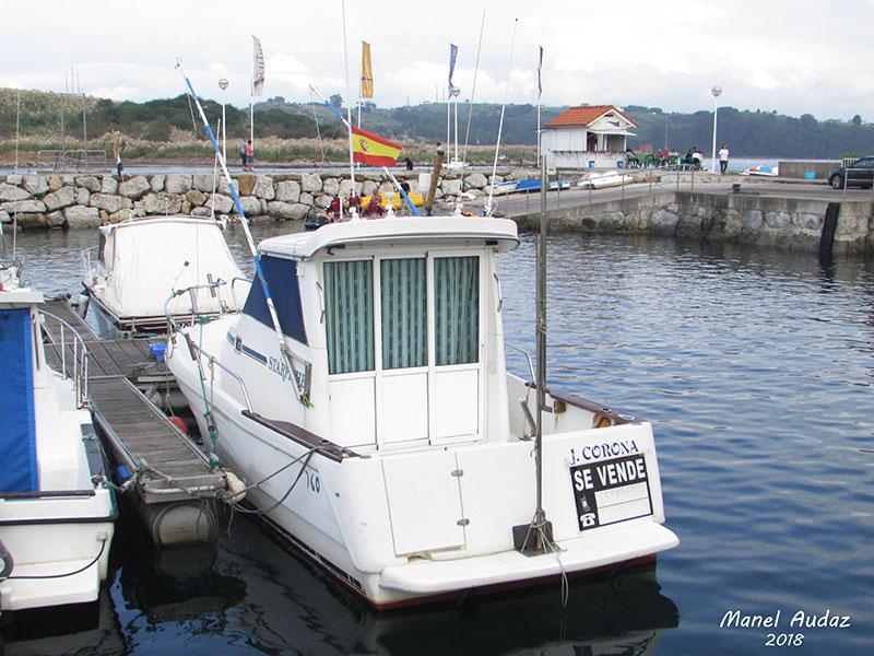

Creo  que otra que está en venta es el de Jose Corona.
lo raro es que no se venda piden 26000 euros  ya lleva bastante tiempo a la venta , es un barco muy usado pero muy bien mantenido
