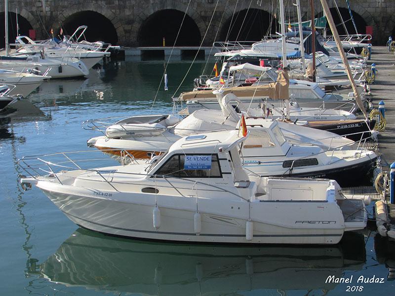

Este barco es otro que siempre me ha gustado pero hace cuestión de un par de meses tuve la posibilidad de montarme en uno y me sorprendió para mal lo bajo que tiene el techo de la cabina, literalmente tenía que estar encorvado dentro y yo soy de estatura normal. Muy muy incómodo hasta tal punto que ha dejado de gustarme. Por cierto también está en venta como ese de la foto (no gana para averías en el yannmar y varias veces le ha dejado tirado, también os digo que es un desastre de armador).
