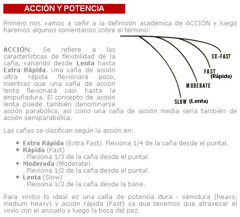

hace 50 minutos, vendito dijo:
hace 31 minutos, vendito dijo:
no te fíes mucho de lo que digan las marcas en sus cañas, lo mejor es tocarlas tu mismo.
hay muchas acciones y potencias diferente, por ponerte un ejemplo, aunque estas son de mosca
Uuuuuuuuuffffff!!!!!!!! Más dudas tengo ahora!?

dudas ninguna, que te aconsejen algunas cañas y luego ves a verlas en las tiendas.
yo no puedo aconsejarte cañas porque las mías tienen ya años y no quiero fijarme en mas cañas ( que me conozco jajaja )
suerte.
