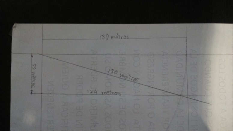

En 20/3/2018 at 22:57, Eduardo Actv dijo:
Lo que son metros reales o al menos eso entiendo yo es la cantidad de metros desde la.orilla hasta donde situamos el plomo.
Bueno, teniendo esto claro, saber lanzar no solo es sacar metros de hilo a la.bobina, sino aprobechar esos metros en linea recta.
Como mucho, si lanzas regularmente bien, se te puede ir el plomo 5 metros hacia un lado u otro y normalmente es por el aire.
Dicho esto si aplicas la famosa equacion de pitagoras(la hipotenusa es igual a la suma de los catetos al cuadrado) la hipotenusa es la linea  que traza nuestra linea  de pesca (valga la redundancia) y los catetos, el mas grande es la distancia real y el pequeño la desviación del lance. Poniéndole que se te va el plomo 5 metros y recoges un total de 180 metros, la distancia real es de 155 metros.
Saludos
PD: no se si se estiende pero sin una pizarra no se explicarlo mejor.

Me parece que se te a ido la olla cesar que te desvias 5 metrs a un lado no te resca nada en absoluto es infimo si recojes 180 metros la distancia es 180 metros a no ser que tus metros midan 116 centímetros entonces si serian 155 metros pero no entiendo porque mides los metros a 116 centímetros no se que lógica tiene eso la distancia real es desde la caña al plomo en línea recta y no hay mas

En 23/3/2018 at 12:03, jesus rojas dijo:
si, se me ha ido la olla, si que resta pero tanto no, cosas de hacer calculos de cabeza

hace 12 minutos, cesarzr dijo:
Lo puedes comprobar a escala con una hoja cuadriculada y una regla 18 centímetros serian 180 milímetros a milímetro por metro y en un centímetro que serian 10 metros apenas varia un milímetro que seria un metro compruébalo y veras que la variación de distancia es ínfima.

Ahora, jesus rojas dijo:
Lo puedes comprobar a escala con una hoja cuadriculada y una regla 18 centímetros serian 180 milímetros a milímetro por metro y en un centímetro que serian 10 metros no varia ni un milímetro que seria un metro compruébalo y veras que la variación de distancia es ínfima.
Saludos y buena pesca
Si ya, lo que pasa es que no habia tenido en cuentea que la hipotenusa tambien esta al cuadrado, entonces los calculos se ibanun monton
La hipotenusa no sirve en este caso ya que no ablamos de un triangulo rectángulo la desviación del lance no marcaria una línea a escuadra si no mas bien una línea curva  como con un compas para calcularlo tendrías que medir una línea paralela a la línea recta de la caña asta la línea curva que trazaría el plomo no se si me he explicado bien pero vamos que la variación es mínima

esque escribiendo no te lo puedo explicar mejor pero si que se puede hallar con esa formula porque si que se crea un triangulo rectangulo, lo que pasa es que en el primer post se me fue la olla y no tuve encuenta cosas importantes

hace 11 minutos, cesarzr dijo:
Yo creo que seria un triangulo escaleno  en ninguno de sus angulos tendría los mismos grados

hace 50 minutos, cesarzr dijo:
Mira cesar te he hecho un pequeño esquema de como seria con una desviación de 50 metros lo he echo asi porque en 10 metros apenas se aprecia lo he calculado y con una desviación de 5 metros se perderían unos 60 centímetros
