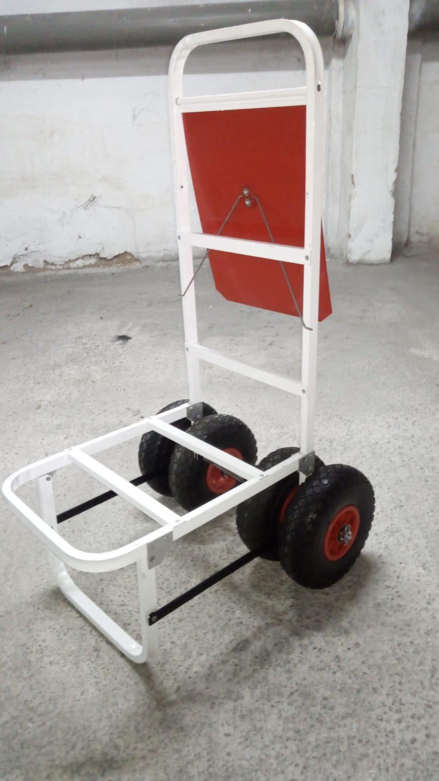

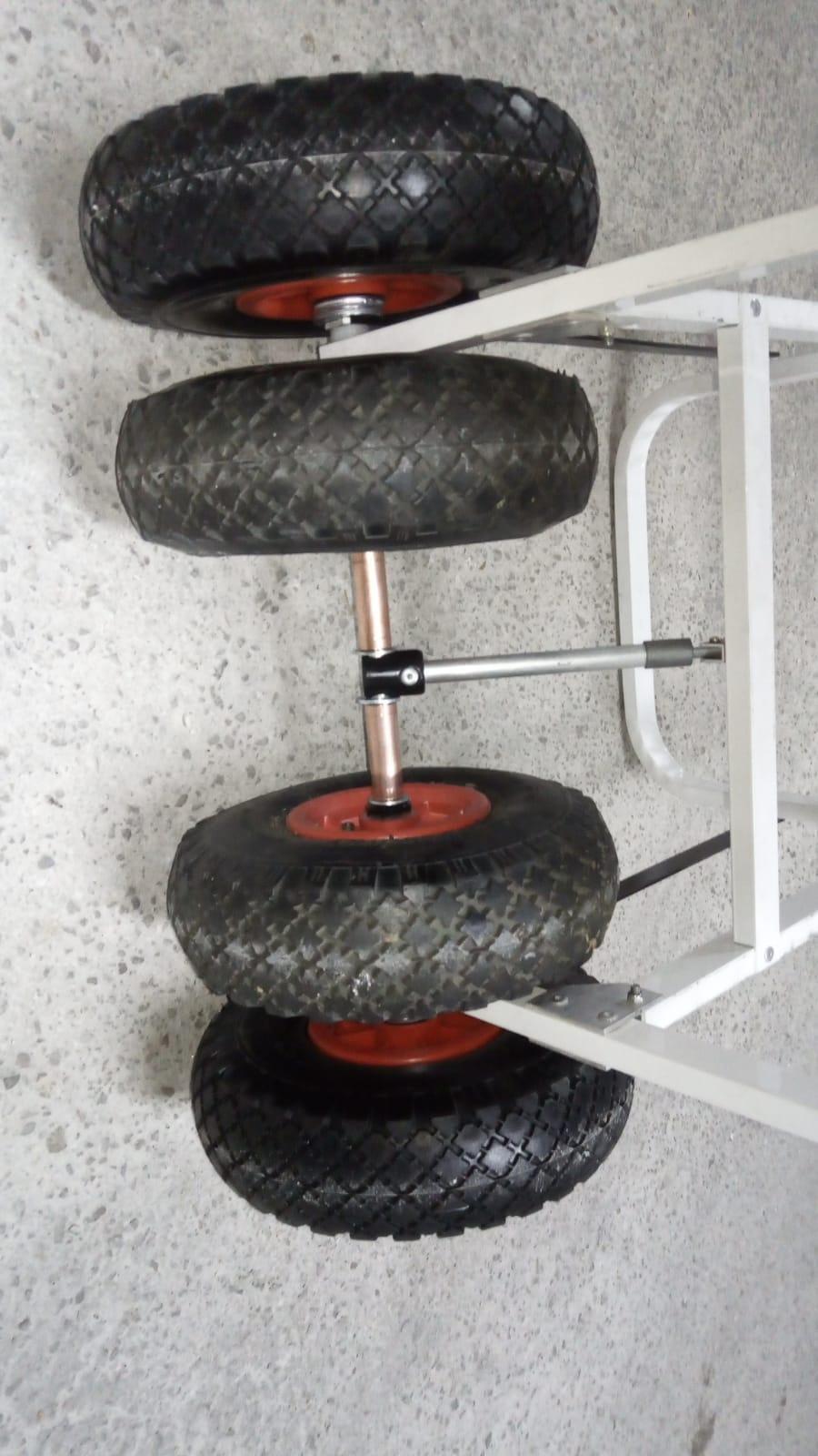

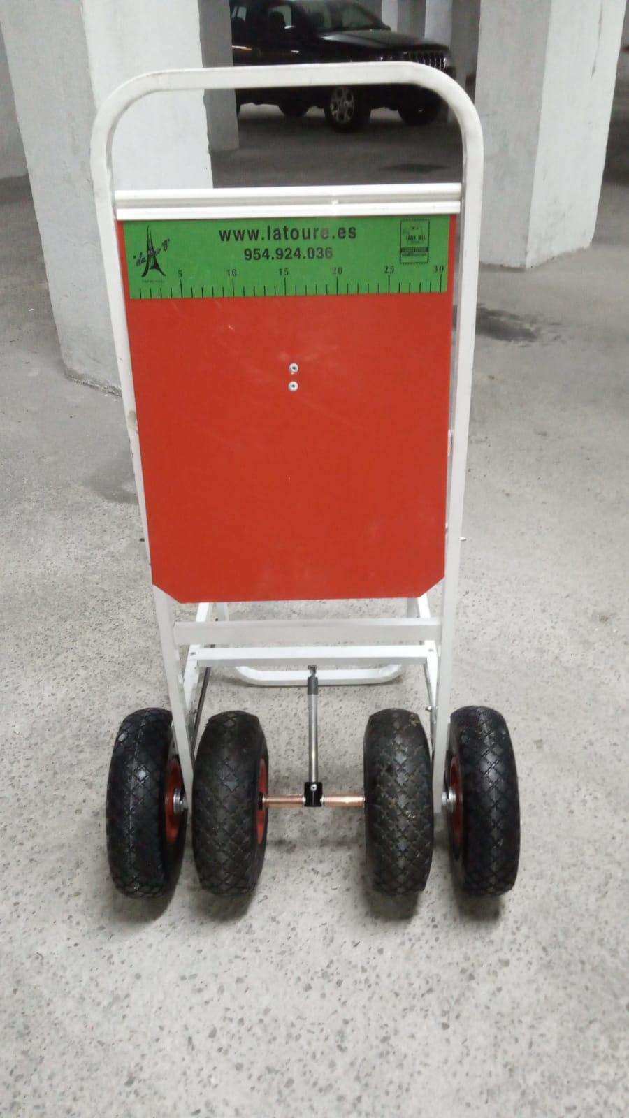

Miembros pitosin Publicado Julio 28 , 2020 Miembros Compartir Publicado Julio 28 , 2020 Hola, he consultado varias cosas en este foro que me han servido de ayuda y creo que ahora me toca a mi aportar algo. El caso es que tengo un carro la tour e desde ya hace años, pero que no usaba. Ahora desde que se agravó mi minusvalía me es imprescindible. Sin embargo, seguía siendo un problema el transporte del equipo a la orilla pues las ruedas se clavan en la arena y cuesta mucho tirar de él. La solución las ruedas de globo, pero su precio es prohibitivo y opté por la opción que veis en las fotos, me funcionan de maravilla y tiradas de precio. Espero que os sirva de ayuda. 1 Citar Enlace al comentario Compartir en otros sitios More sharing options...
Miembros pitosin Publicado Julio 28 , 2020 Miembros Compartir Publicado Julio 28 , 2020 Eso, si. A la hora de guardarlas en el coche no es factible el quitarle las ruedas interiores, pero lo solvento abatiendo el respaldo de uno de los asientos traseros y asunto arreglado. Les compré en un chino y les puse un tubo sobre el eje atacado con una manguera de goma, pero estoy a la espera de recibir rodamientos y retenes para dejarlas mejor que de serie. https://es.aliexpress.com/item/32952714597.html?spm=a2g0s.9042311.0.0.53ff63c09q19G0 https://es.aliexpress.com/item/32963930818.html?spm=a2g0s.9042311.0.0.53ff63c09q19G0 Cuando las monte haré unas fotos para que lo pueda hacer cualquiera. Por cierto, opté por las macizas in pinchables que aunque para la playa sean peores, con las cuatro va de lujo, incluso en vez de tirar de él lo puedes empujar, y me olvido de historias. Citar Enlace al comentario Compartir en otros sitios More sharing options...
