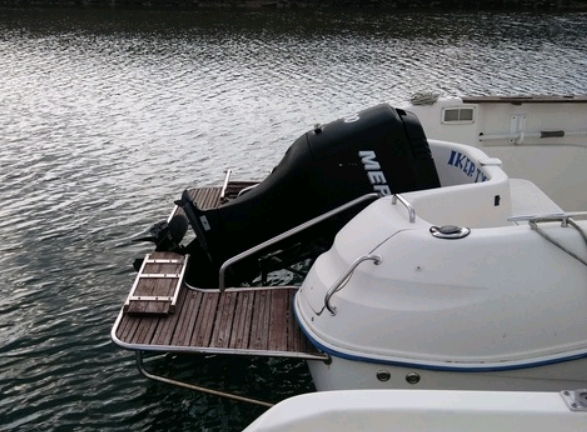

charly_wrxsti Publicado Enero 6 , 2018 Compartir Publicado Enero 6 , 2018 (editado) las plataformas se pueden comprar hechas ya, lo q tienes que hacer despues es adaptarlas al espejo de popa, sobre todo por la inclinación. Lo que si hay q tener muy en cuenta es la altura a la q las colocas, para q una vez navegues, no perjudiquen a la navegación. Editado Enero 6 , 2018 por charly_wrxsti Citar Enlace al comentario Compartir en otros sitios More sharing options...
portus blemdium Publicado Enero 6 , 2018 Autor Compartir Publicado Enero 6 , 2018 hace 1 hora, charly_wrxsti dijo: las plataformas se pueden comprar hechas ya, lo q tienes que hacer despues es adaptarlas al espejo de popa, sobre todo por la inclinación. Lo que si hay q tener muy en cuenta es la altura a la q las colocas, para q una vez navegues, no perjudiquen a la navegación. Muchas gracias charly mi idea es hacerlas de forma que sobresalgan poco mi idea es colocar la escalerilla en una y el aro salvavidas en la otra hace 5 horas, Fat Fish dijo: Esque en este mundo, o eres manitas y te buscas la vida, o si que es para ricos... yo también tengo pensado hacer una carcasa de fibra para el morse, si te decides a hacerlo Portus sube alguna foto a ver que tal te queda, suerte!! Al final he cambiado de opinión, voy a hacer una carcasa de aluminio y la voy a forrar con vinilo de carbono , que se ajusta genial con un decapador. La compraré está semana en amazon , espero poder montarlo el finde que viene que ya se acabaron las vacaciones ? Citar Enlace al comentario Compartir en otros sitios More sharing options...

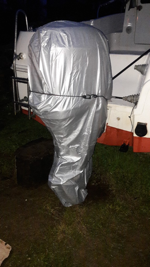

portus blemdium Publicado Enero 6 , 2018 Autor Compartir Publicado Enero 6 , 2018 (editado) Ayer le puse una funda de poliéster, tiene buena pinta ya que tiene una cremallera por detrás, le puse la goma elástica ya que con el viento ondeaba Editado Enero 6 , 2018 por portus blemdium Citar Enlace al comentario Compartir en otros sitios More sharing options...

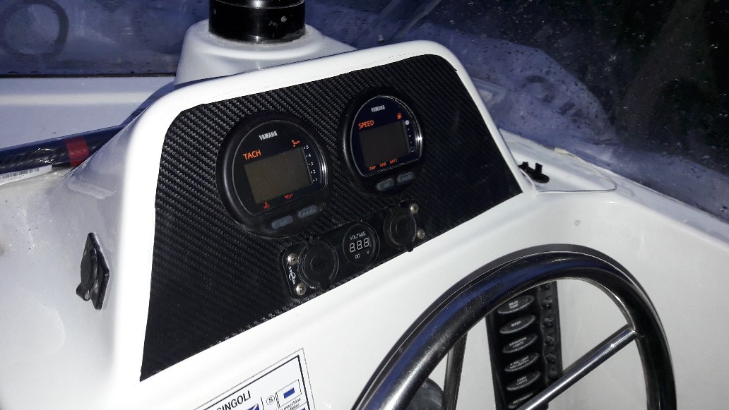

Fat Fish Publicado Enero 7 , 2018 Compartir Publicado Enero 7 , 2018 hace 15 horas, portus blemdium dijo: Muchas gracias charly mi idea es hacerlas de forma que sobresalgan poco mi idea es colocar la escalerilla en una y el aro salvavidas en la otra Al final he cambiado de opinión, voy a hacer una carcasa de aluminio y la voy a forrar con vinilo de carbono , que se ajusta genial con un decapador. La compraré está semana en amazon , espero poder montarlo el finde que viene que ya se acabaron las vacaciones ? Ah perfecto!! Pues sube alguna foto please que así sacamos ideas todos.. jeje respeto a las plataformas si puedes hacerlas cunden mucho, yo también las tengo y para recreo son muy útiles, para acceder al trim, o parte trasera del motor es muy cómoda, para mear, para sentarse con una birruca... jeje ya sabes! Citar Enlace al comentario Compartir en otros sitios More sharing options...
charly_wrxsti Publicado Enero 7 , 2018 Compartir Publicado Enero 7 , 2018 las plataformas para mi son básicas, ya que te dan un servicio cojonudo, y lo q recomiendo siempre es ponerle unas asas para facilitar la subida. yo por ejemplo nunca he utilizado la escalera de mi barco, ni para subir con la botella, siempre subo por la otra plataforma, y cuando estamos trabajando, con gente en el agua, la inmensa mayoria tampoco la usan. en el q puse en la foto, inicialmente tenia un asa sola, y la gente acababa echando la mano a la direccion del barco, y este año al subirla ya le he puesto otra, y la verdad esq para ser una tonteria al uso se nota un monton. estas son relativamente faciles de adaptar: Citar Enlace al comentario Compartir en otros sitios More sharing options...

portus blemdium Publicado Enero 7 , 2018 Autor Compartir Publicado Enero 7 , 2018 hace 8 horas, charly_wrxsti dijo: las plataformas para mi son básicas, ya que te dan un servicio cojonudo, y lo q recomiendo siempre es ponerle unas asas para facilitar la subida. yo por ejemplo nunca he utilizado la escalera de mi barco, ni para subir con la botella, siempre subo por la otra plataforma, y cuando estamos trabajando, con gente en el agua, la inmensa mayoria tampoco la usan. en el q puse en la foto, inicialmente tenia un asa sola, y la gente acababa echando la mano a la direccion del barco, y este año al subirla ya le he puesto otra, y la verdad esq para ser una tonteria al uso se nota un monton. estas son relativamente faciles de adaptar: muy guapas Charly me gustan las de la ultima foto , la verdad es que son muy practicas , desde para pegarte un baño hasta para soltar un cabo enredado en la hélice, en cuanto acabe de instalar el motor me pondré manos a la obra , lo guay seria encontrar una qs con ellas instaladas pero me da que difícil... Citar Enlace al comentario Compartir en otros sitios More sharing options...

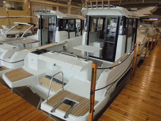

portus blemdium Publicado Enero 7 , 2018 Autor Compartir Publicado Enero 7 , 2018 La única que he encontrado es está, me parece ya demasiado aparatoso Citar Enlace al comentario Compartir en otros sitios More sharing options...
charly_wrxsti Publicado Enero 7 , 2018 Compartir Publicado Enero 7 , 2018 el problema q le veo a adaptar unas ya hechas, es la forma de la popa, q no es plana, y te dificulta bastante la adaptacion, sino seria bastante sencillo. yo la teka, no te la recomiendo, es muy bonita, pero es un coñazo, si puedes hacerlas enteras de fibra, son eternas Citar Enlace al comentario Compartir en otros sitios More sharing options...

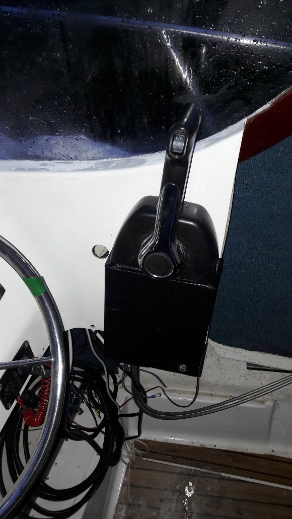

portus blemdium Publicado Enero 13 , 2018 Autor Compartir Publicado Enero 13 , 2018 bueno chicos hoy instalé los relojes y la caja del Morse a falta de recortar en línea recta los bordes del vinilo mañana me pondré con el cableado del motor , tengo un poco de lío ya que me faltan algunos cables Citar Enlace al comentario Compartir en otros sitios More sharing options...

carcharius Publicado Enero 14 , 2018 Compartir Publicado Enero 14 , 2018 Queda muy bien el vinilo de carbono, ya me has dado ideas.. Citar Enlace al comentario Compartir en otros sitios More sharing options...
portus blemdium Publicado Enero 14 , 2018 Autor Compartir Publicado Enero 14 , 2018 hace 3 minutos, carcharius dijo: Queda muy bien el vinilo de carbono, ya me has dado ideas.. la verdad es que es una maravilla aplicando calor con un decapador y con paciencia queda perfecto , es muy duro y pega muy bien , un familiar lo ha usado para los retrovisores del coche https://www.amazon.es/gp/product/B01MYH956W/ref=oh_aui_detailpage_o00_s01?ie=UTF8&psc=1 hace 17 horas, picaro dijo: Que chulo y que bien te esta quedando, que lastima que estes tan lejos. si algún dia vienes por aquí no dudes en avisar Citar Enlace al comentario Compartir en otros sitios More sharing options...
