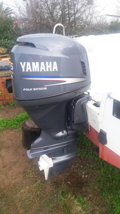

portus blemdium Publicado Enero 2 , 2018 Compartir Publicado Enero 2 , 2018 (editado) buenas a todos , ante todo feliz año nuevo , veréis acabo de adquirir un motor fueraborda Yamaha 115 , la instalación en principio la voy a realizar yo ya que tengo bastante idea de mecánica y por mi profesión de electricista , pero me han surgido varias dudas, hoy he instalado el motor en el espejo de popa y tengo dudas en cuanto a la altura del motor respecto de la quilla del barco en este caso plana , tengo entendido que tiene que quedar la especie de flap por llamarlo de alguna forma que tiene el fb un pelin por debajo de la quilla el caso es que me queda prácticamente a la misma altura del casco por lo que me da miedo que Cavite las palas de la hélice o todavía peor que no refrigere bien Editado Enero 2 , 2018 por portus blemdium Citar Enlace al comentario Compartir en otros sitios More sharing options...

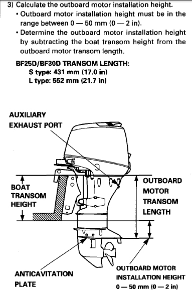

picaro Publicado Enero 2 , 2018 Compartir Publicado Enero 2 , 2018 La altura de montaje del motor fuera de borda afecta considerablemente la eficiencia de desplazamiento del barco. Si ésta altura resulta demasiado alta, tiende a ocurrir cavitación, reduciendo por lo tanto la propulsión. Si la altura de montaje es muy baja, la resistencia del agua se incrementará reduciendo la eficiencia del motor. El montaje del motor fuera de borda debe ser tal que la placa anticavitación esté entre la parte más baja del casco y un nivel de 25 mm hacia abajo. Citar Enlace al comentario Compartir en otros sitios More sharing options...

portus blemdium Publicado Enero 2 , 2018 Autor Compartir Publicado Enero 2 , 2018 muchas gracias picaro , en mi caso queda justo a la altua del casco , mañana mido exactamente que medida queda entre el casco y la aleta. Citar Enlace al comentario Compartir en otros sitios More sharing options...
neburfer Publicado Enero 2 , 2018 Compartir Publicado Enero 2 , 2018 Si queda a ras yo no lo tocaría porque un punto más bajo sera demasiado bajo, yo lo voy a subir cuando lo saque ya que queda unos tres dedos por debajo y lo voy a poner a ras o casi Citar Enlace al comentario Compartir en otros sitios More sharing options...
picaro Publicado Enero 2 , 2018 Compartir Publicado Enero 2 , 2018 A ras siempre se ha dicho. Citar Enlace al comentario Compartir en otros sitios More sharing options...

picaro Publicado Enero 3 , 2018 Compartir Publicado Enero 3 , 2018 Una foto mejor que mil palabras. Citar Enlace al comentario Compartir en otros sitios More sharing options...
inte88 Publicado Enero 3 , 2018 Compartir Publicado Enero 3 , 2018 Como ya te han dicho, lo optimo esque la aleta de cavitacion quede al mismo nivel que la quilla. Hay astilleros que ya fabrican el espejo de popa con la medida exacta para ciertas marcas, y otros que muchas veces no queda otra que suplementar. Citar Enlace al comentario Compartir en otros sitios More sharing options...

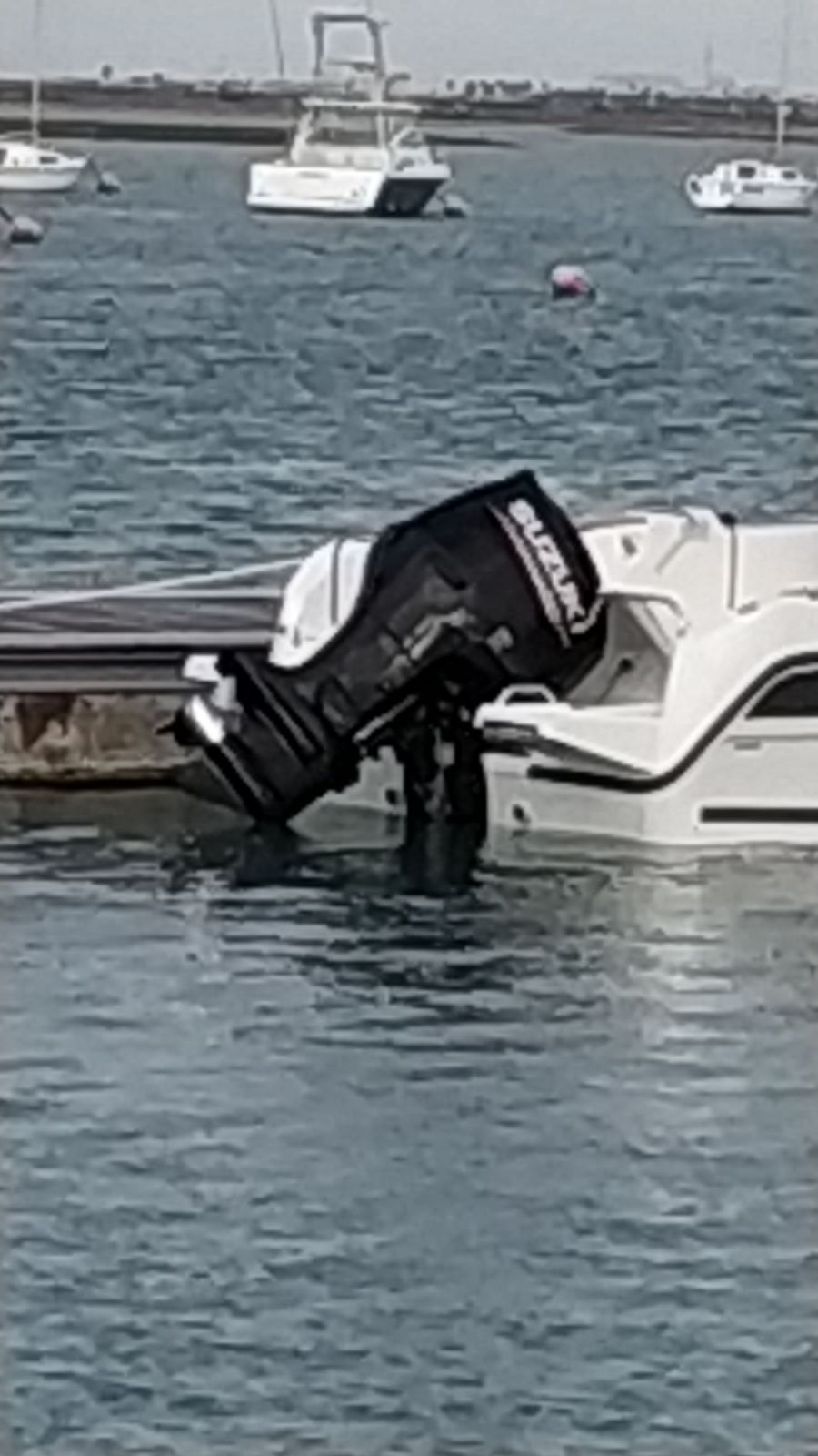

charly_wrxsti Publicado Enero 3 , 2018 Compartir Publicado Enero 3 , 2018 cuando se diseña el casco, o en este caso la cubierta, han de tenerse en cuenta altura de los diferentes tipos de colas, como el ancho de la cabeza de estos (sobre todo los de doble motorización) y la posición cuando este se suba, para que no quede en ningún caso tocando el agua. hay embarcaciones en las q se sumerge hasta la rejilla de aspiración, y eso obviamente es de todo menos bueno. en caso de q toque, y no haya manera de solucionarlo, mejor q patente, es echarle el antifouling de las colas, que ya es mas para eso. con respecto al montaje, poco q añadir, al mismo nivel o un pelín por debajo, sino el motor no ira nada bien. cuando mas se suele notar es al virar, q con el aire q genera el patin lateral del casco, coge aire y la hélice empieza a girar loca Citar Enlace al comentario Compartir en otros sitios More sharing options...

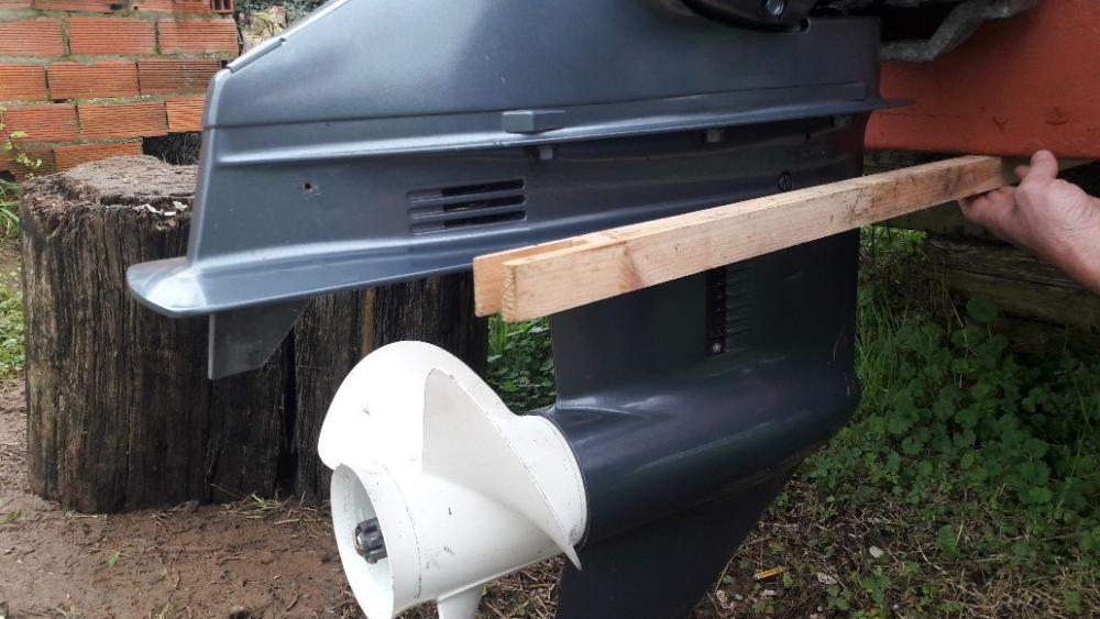

portus blemdium Publicado Enero 3 , 2018 Autor Compartir Publicado Enero 3 , 2018 Bueno chicos está tarde lo estuve mirando con un listón de madera y el resultado es que con el power trim lo más bajo posible queda un pelín por debajo Ahora tengo lío con el Morse ya que el anterior iba empotrado en un lateral y este va empotrado en superficie plana... en fin , me quedan unos cuantos brícos Citar Enlace al comentario Compartir en otros sitios More sharing options...

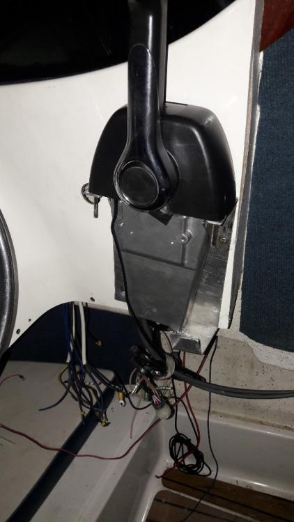

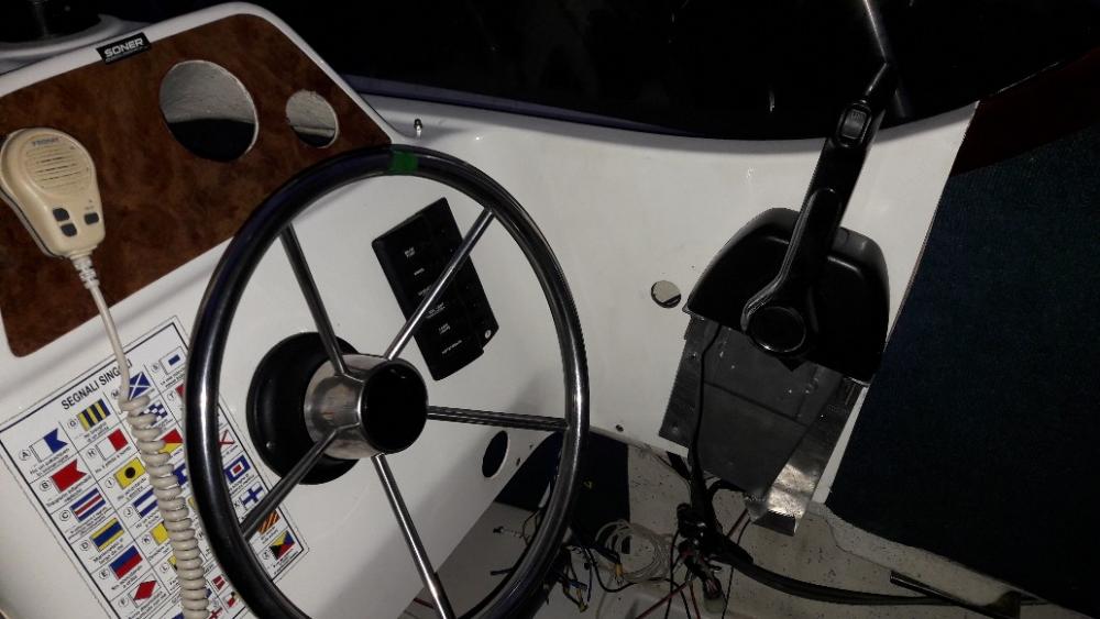

portus blemdium Publicado Enero 4 , 2018 Autor Compartir Publicado Enero 4 , 2018 (editado) Muchas gracias a todos!, Hoy me lie haciendo el Brico para el mando Morse, con una chapa de inoxidable , ahora tengo pensado hacer una carcasa con fibra , mañana espero montar los relojes etc . Editado Enero 4 , 2018 por portus blemdium Citar Enlace al comentario Compartir en otros sitios More sharing options...
picaro Publicado Enero 4 , 2018 Compartir Publicado Enero 4 , 2018 hace 12 minutos, portus blemdium dijo: Muchas gracias a todos!, Hoy me lie haciendo el Brico para el mando Morse, con una chapa de inoxidable , ahora tengo pensado hacer una carcasa con fibra , mañana espero montar los relojes etc . Eres un maquina . Citar Enlace al comentario Compartir en otros sitios More sharing options...
SurcaMares Publicado Enero 4 , 2018 Compartir Publicado Enero 4 , 2018 Eres un artista, el motor esta bien montado en el espejo. Con la altura correcta. Citar Enlace al comentario Compartir en otros sitios More sharing options...
portus blemdium Publicado Enero 5 , 2018 Autor Compartir Publicado Enero 5 , 2018 de artista poco simplemente me busco la vida para no pagar los 400€ que me pedían en la náutica por el morse empotrado lateralmente . los reloges creo que van a esperar , ya que he visto que hay unas planchas de carbono que quedan muy bonitas a la vista por poco dinero . Citar Enlace al comentario Compartir en otros sitios More sharing options...
carcharius Publicado Enero 5 , 2018 Compartir Publicado Enero 5 , 2018 La altura, si todo te funciona bien está correcta, no toques nada, yo lo que tengo oio es así a ras u un pelin más bajo. Lo de bricos en barco lo haces de maravilla, es lo que tiene hay que ser un poco mañoso eso compensa y mucho no solo ahorro €, es el placer de ver lo que uno hace y como queda una satisfacción a lo grande, yo e echo varios bricos y aun ahora no se como me puese hacer tales cosas, pero las hice y me quedo ufff orgullosísimo da gusto. Citar Enlace al comentario Compartir en otros sitios More sharing options...
