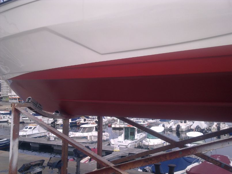

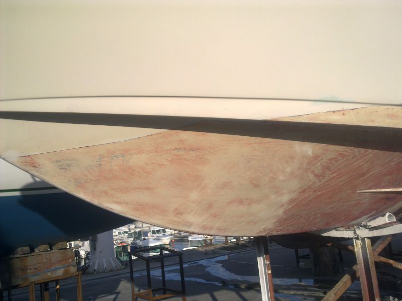

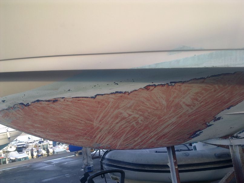

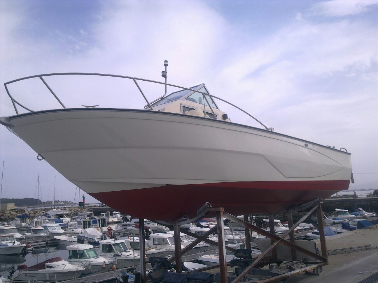

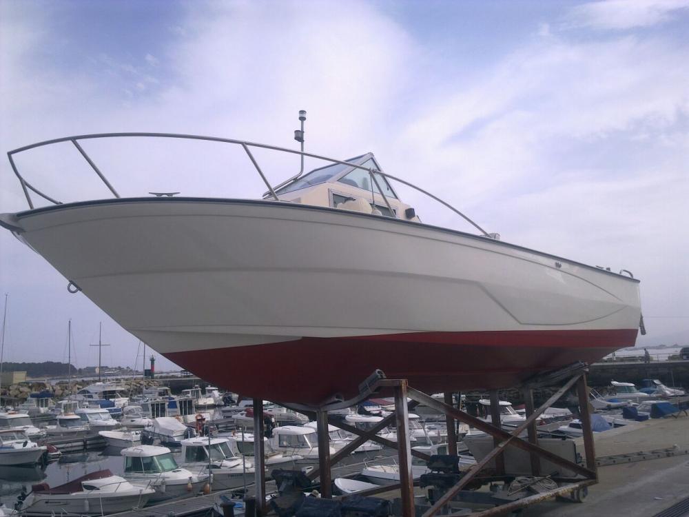

carcharius Publicado Abril 4 , 2017 Compartir Publicado Abril 4 , 2017 Quien te a dicho que la rasqueta jo.d.e el gel cost. Yo saque el patente viejo y no soy ningún profesional, es más es la primera vez que lo hago y ni idea del tema, manos a la obra con sentido y ganas..y quedo la carena como un espejo, y puestos ya pinte todo el casco. Ni decapante engorros, ni chorreo de arena, es solo un barco de 6 m no un pesquero. Porras no se subir las fotos, para ver. Citar Enlace al comentario Compartir en otros sitios More sharing options...
picaro Publicado Abril 4 , 2017 Compartir Publicado Abril 4 , 2017 Las fotos son del barco de carcharius Citar Enlace al comentario Compartir en otros sitios More sharing options...

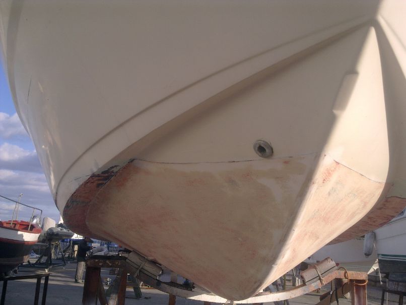

carcharius Publicado Abril 4 , 2017 Compartir Publicado Abril 4 , 2017 Yo como no sabía del tema ya no me quise complicar, rasqueta buena y pecho romano, pero si ya tienes algo de experiencia en chorreo, ahorras tiempo y dolor de riñones, que se hace un poco incomodo. Citar Enlace al comentario Compartir en otros sitios More sharing options...

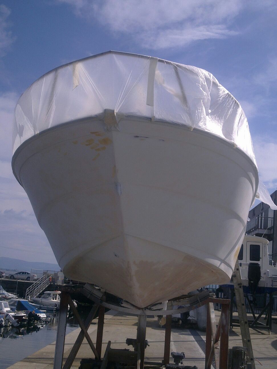

Fat Fish Publicado Abril 4 , 2017 Autor Compartir Publicado Abril 4 , 2017 (editado) Gracias masters!! la verdad que quedo impoluto, el rollo que yo el barco lo tengo en el suelo, con 4 puntones, si lo tuviera en una cuna a una altura considerable, o un remolque no le escapaba tanto de la rasqueta... que si no me queda otra lo haré, el viernes sacaré los plásticos y le daré con una hidrolimpiadora de gasolina y la boquilla rotativa. Si consigo dejarla decente lo que quede rasqueta y vía... lo de chorrear cascos nunca lo hice, solo metales q no tiene nada que ver. Pero bueno voy a darle una vuelta a ver como acaba la historia... gracias compis Editado Abril 4 , 2017 por Fat Fish Citar Enlace al comentario Compartir en otros sitios More sharing options...
carcharius Publicado Abril 6 , 2017 Compartir Publicado Abril 6 , 2017 (editado) Hoy he estado en la marina seca pasando un rato, y comentando me dicen que sacar la patente vieja en un barco con decapante es un engorro y algo delicado para el gel-coast, y chorreo, me dice uff cuidado con el gel-cost. Al final me dice yo tengo una máquina para eso, pero lo mejor la rasqueta de cuchilla. Estaba terminando una Rodman 900, decapo el barco con rasqueta y lo pinto a pistola, estuve viendo el barco y de nota. A mi ya me ha echo algún trabajo. Editado Abril 6 , 2017 por carcharius Citar Enlace al comentario Compartir en otros sitios More sharing options...
Fat Fish Publicado Abril 6 , 2017 Autor Compartir Publicado Abril 6 , 2017 Mañana le voy a dar hidrolimpiadora y lo que quede rasqueta, no le doy mas vueltas. Ya subire fotos. Malo será, con pacincia y ganas... por cierto una pregunta, los que tenéis molinete. Tengo como unos 50mts de cadena en el tambucho del rizon, con lo cual un monton de peso. Tenéis cabo para el molinete? Para ahorrarme esos 40kg de cadena? Así dejaría 10,12 mts y el resto cabo para aligerar un poco... Citar Enlace al comentario Compartir en otros sitios More sharing options...
