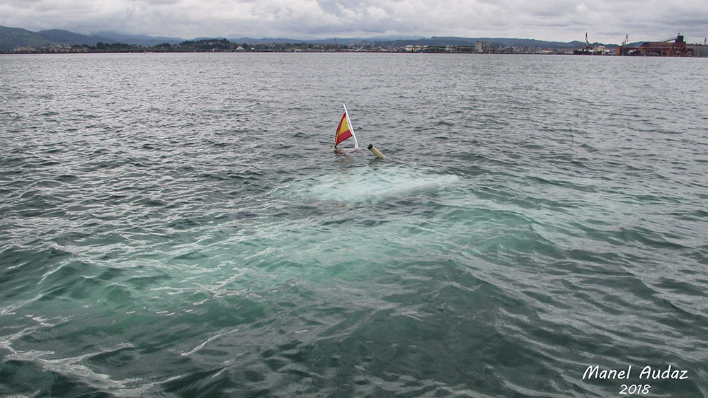

Maraxe Publicado Abril 16 , 2018 Compartir Publicado Abril 16 , 2018 Debido al hundimiento de un barco en Santander se comenta la capacidad que tienen estos barcos de poder vaciar gran cantidad de agua en poco tiempo por los inbormales de la bañera, barcos con grandes pasillos y una bañera grande con imbormales pequeños pueden llegar a ser peligrosos que os parece? Citar Enlace al comentario Compartir en otros sitios More sharing options...
portus blemdium Publicado Abril 16 , 2018 Compartir Publicado Abril 16 , 2018 hace 4 horas, Maraxe dijo: Debido al hundimiento de un barco en Santander se comenta la capacidad que tienen estos barcos de poder vaciar gran cantidad de agua en poco tiempo por los inbormales de la bañera, barcos con grandes pasillos y una bañera grande con imbormales pequeños pueden llegar a ser peligrosos que os parece? Por ejemplo mi barco la qs 620 pilothouse es prácticamente todo bañera y tendrá unos inbornales de apenas 12cm , el día que embarque una ola me voy para el fondo ? Citar Enlace al comentario Compartir en otros sitios More sharing options...

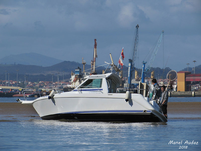

Manelpesca Publicado Abril 16 , 2018 Compartir Publicado Abril 16 , 2018 Hoy la retiraron, por la marea estaba casi en seco. Citar Enlace al comentario Compartir en otros sitios More sharing options...
Manelpesca Publicado Abril 16 , 2018 Compartir Publicado Abril 16 , 2018 Para mi es peor el agua de abajo, lo que entre por la bocina o por el grifo de fondo e inunde el interior del barco y en barcos pequeños casi siempre se va a la proa al camarote y de ahi no se puede sacar tan facil ya que las bombas de achique estan colocadas en el cootor y no tan a proa, una vez que el barco carga agua se aproa y segun la cantidad de agua proporcionalmente al peligro en la navegacion y sobre todo si solo va una persona a bordo. Si no paras el motor se puede seguir inundando y si le paras con el viento del otro dia pues es peligroso al dar el traves del barco a la ola ... en fin una desgracia lo que pasó. Citar Enlace al comentario Compartir en otros sitios More sharing options...
Maraxe Publicado Abril 16 , 2018 Compartir Publicado Abril 16 , 2018 Los veleros en cambio tienen esto muy en cuenta, bañeras pequeñas o incluso abiertas para que salga el agua en caso de que entre una ola de traves y la inunde de agua tienen mucho mejor coeficiente de estabilidad que otros con grandes bañeras y pequeños imbornales. Aunque esta claro que estamos hablando de categorías distintas de barcos ellos Cat. A y B y nosotros C. Citar Enlace al comentario Compartir en otros sitios More sharing options...
carcharius Publicado Abril 17 , 2018 Autor Compartir Publicado Abril 17 , 2018 Creo que ha sido un cumulo de cosas se juntan y malo, una desgracia que ojala no pasase ni pase nunca. Los barcos estos los inbornales no están para vaciar cantidades grandes de agua, baldeo lluvia y poco más y no hay que darle muchas vueltas. Vendrá un iluminado de una oficina y dirá esto y lo otro y al final disfrutar de lamarsalada ba a ser un algo complicado x que algunos se pintan solos para complicarlo todo, disfrutemos de lamarsalada con sentido y responsabilidad. Citar Enlace al comentario Compartir en otros sitios More sharing options...
