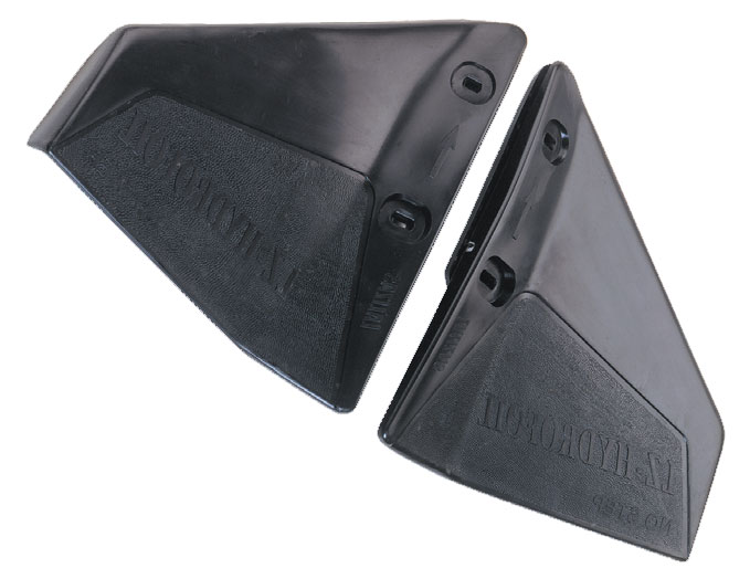

Estube hablando con el mecánio y me dijo que la que yo le expuse si que le parece adecuada, porque es una atención, las otras de plástico que le vi montadas no por el si no le llegaron así los motres para reparar me comentó que no me la recomienta no cumplen su función. Van en los laterales de la aleta de cabitación del motor son plásticas y  con agujeros así que habrá que probar no queda otra. esa americana que digo es bien distinta.
Editado por azimut
esta es la que" no" me recomienta la diferencia en precio es un abismo, me dijo lo mismo que charly la mayoría terminan sacándolas
Editado por azimut

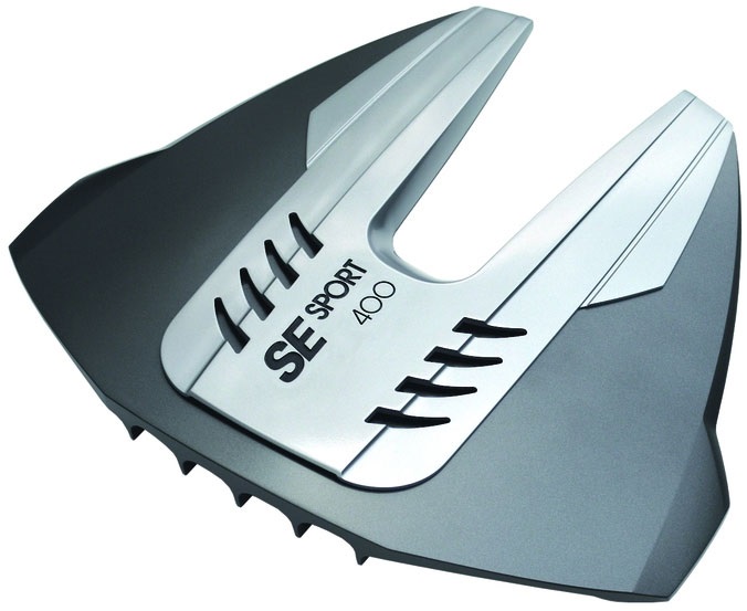

voy a probar con la se 400 no hay que hacer agujeros y la posición de la aleta queda por la parte de atrás de la élice más o menos, la otra no queda igual sobresale por la parte lateral de la aleta anticavitación.  Si te fijas la SE tiene unos redanes por llamarle algo, que dirigen la corriente de espulsión y allanan la estela. A la vuelta de vacaciónes ya estoy provando además es fácil de montar sin taladrar, para burros como yo,,,, jejejjejeje
