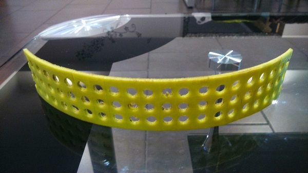

voy a hacer los reudctores yo mismo ya he estado viendo planchas de silicona de distintos tamaños, voy a medir mas o menos hasta el labio de la bobina original me  imagino que tendre que quitar de entre1 a 3mm no estoy seguro ... yo pesco con trenzado siempre estoy en las rocas las bobinas de silicona mejor con nilon . y las originales se quedan un pelin grandes . cuando tenga echo los redructores ya contare a ver que tal se me queda .
ok muy interesante eso de hacerlos tu mismo yo prepare algo así para las bobinas 6000 con unas tiras de 3mm de unas planchas de plástico que usaba como mártir de cocina que venden en las tiendas de los chinos económico y la verdad es que me van muy bien sellando arriba y abajo con celo para que no se cuele el hilo te dejo una foto por si te sirve de guía para hacer los tuyos.( perforándolos reducirás peso.)

:) eso es........gracias por las foto , yo he visto unas planchas de silicona las hay de varios grosores desde 1mm hasta 8 mm todo sera cuestion de medir y estudiar un poco .....
para las 6000  y con esos 3 milimetros que le quitabas que diametro de hilo usabas ? y cuantos metros cargabas ?
gracias.
Cargaba de relleno uno100 metros de 0.35 con estos casquillos elimine ese relleno y ahora cargo encima de los casquillos 250 metros de 0,18 y me queda prácticamente aras
La plancha de 8mm quizás te cueste mucho doblarla yo haría dos de 3 o 4mm una encima de la otra te lo digo porque yo intente hacerlo  para las bobinas 10000 y al doblarla se me partía y acabe haciéndolo en tres casquillos de 3mm.suerte ya me contaras como te ha ido

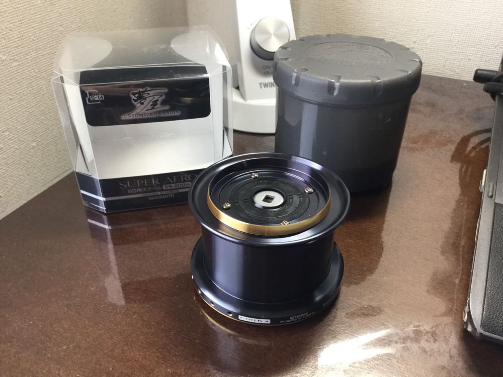

gracias tio por las medidas....... te veo puesto en el tema de las bobinas, me has hablado de varias bobinas yo me voy a pillar estas, a ver que te parecen ......
Tienen muy buena pinta guapas guapas y originales de shimano estas seguro que te van de lujo y veo que el perfil no es muy alto muy parecidas a las  6000 si algún dia quieres cargar hilo fino con unos casquillos de 3mm arreglado no te arrepentiras la calidad es calidad si te lo puedes permitir es lo suyo
Jesus me voy a gastar el dinero una vez .....con esas no fallo y como los que llevamos tiempo en esto como tu bien dices la calidad es la calidad cuando las tenga ya te contare gracias por tu ayuda .
