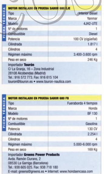

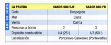

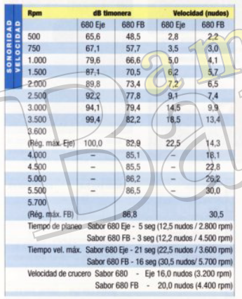

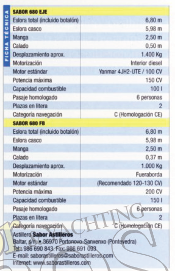

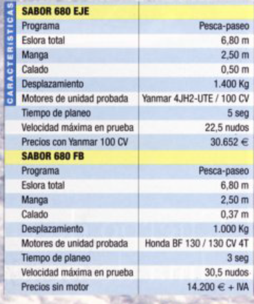

charly_wrxsti Publicado Febrero 6 , 2017 Publicado Febrero 6 , 2017 por aqui os dejo los recortes de una prueba q les vino a realizar una revista a una fb y una eje. y eso de q las eje no andan.... este año probamos la 750 con un 240 yanmar, y vaya cohete.... el tema es q el barco vale una pasta, pero iba como un misil. tambien hay q tener en cuenta q con el tiempo en el mar, baja mucho mas el rendimiento de un barco de eje q el de un fb, sin punto de comparacion. por eso es recomendable llevar siempre margen de potencia, q los barcos no navegan nunca como recien botados. Citar
picaro Publicado Febrero 6 , 2017 Publicado Febrero 6 , 2017 Ya nos aclaro Carlos las dudas, ademas cuando se hace una prueba de esta el barco no lleva ni patente para que ande mas. Citar
picaro Publicado Febrero 6 , 2017 Publicado Febrero 6 , 2017 De todos formas eso es como todo, tu le metes un motor con bastantes cv a un diesel y anda tambien.Un amiguete tiene una starfisher 760 con 200 cv y no hay quien llo pille. Citar
davicadi Publicado Febrero 6 , 2017 Publicado Febrero 6 , 2017 Y ademas de no tener patente,sin peso ninguno. Citar

Manelpesca Publicado Febrero 6 , 2017 Publicado Febrero 6 , 2017 (editado) hace 11 horas, charly_wrxsti dijo: por aqui os dejo los recortes de una prueba q les vino a realizar una revista a una fb y una eje. y eso de q las eje no andan.... este año probamos la 750 con un 240 yanmar, y vaya cohete.... el tema es q el barco vale una pasta, pero iba como un misil. tambien hay q tener en cuenta q con el tiempo en el mar, baja mucho mas el rendimiento de un barco de eje q el de un fb, sin punto de comparacion. por eso es recomendable llevar siempre margen de potencia, q los barcos no navegan nunca como recien botados. Creo que esto debe tener muchos años igual 15 años, lo digo por el motor Yanmar que hace muchos años que no debe de fabricarse, yo tuve uno en un Rodman 700 del 95. Editado Febrero 6 , 2017 por Manelpesca Citar
azimut Publicado Febrero 6 , 2017 Publicado Febrero 6 , 2017 hace 2 horas, Manelpesca dijo: Creo que esto debe tener muchos años igual 15 años, lo digo por el motor Yanmar que hace muchos años que no debe de fabricarse, yo tuve uno en un Rodman 700 del 95. Posiblemente sea mejor la fabricación antigua que la moderna. Es una opinión. Tampoco quiero decir con esto irse a tiempos muy pasados. Citar
