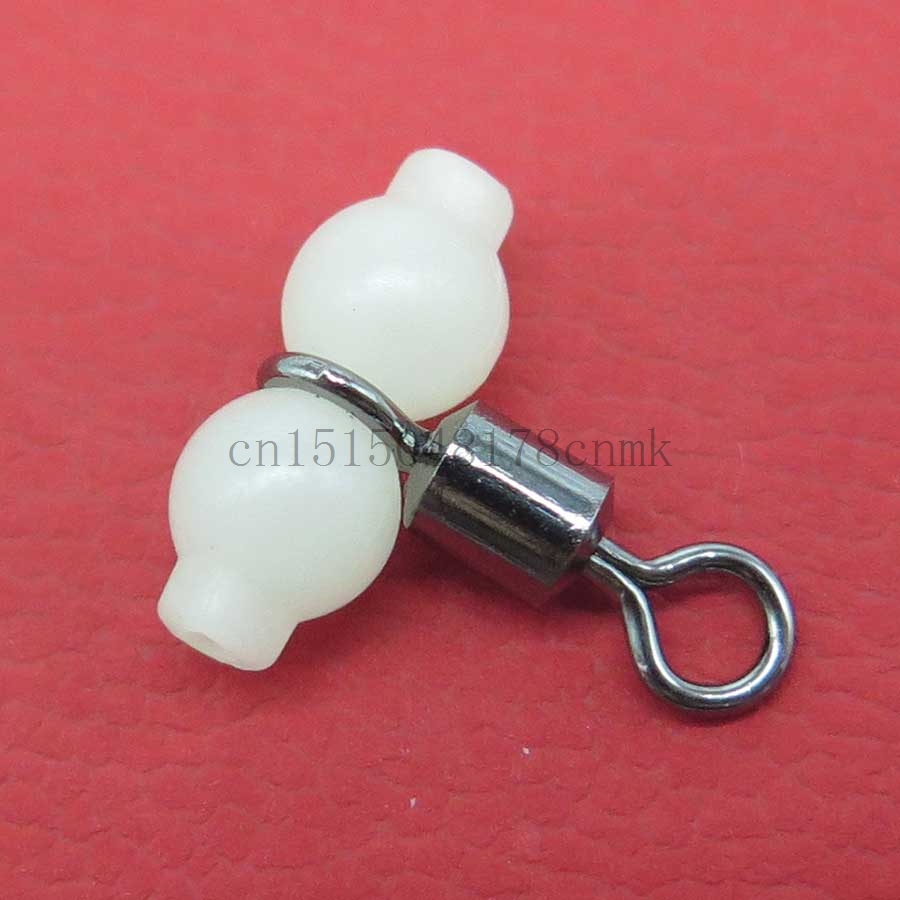

35-unids-lote-Luminoso-3-way-Swivels-Pesca-Conector-Rodadura-Gira-Accesorios-de-Pesca-de-Mar.jpg

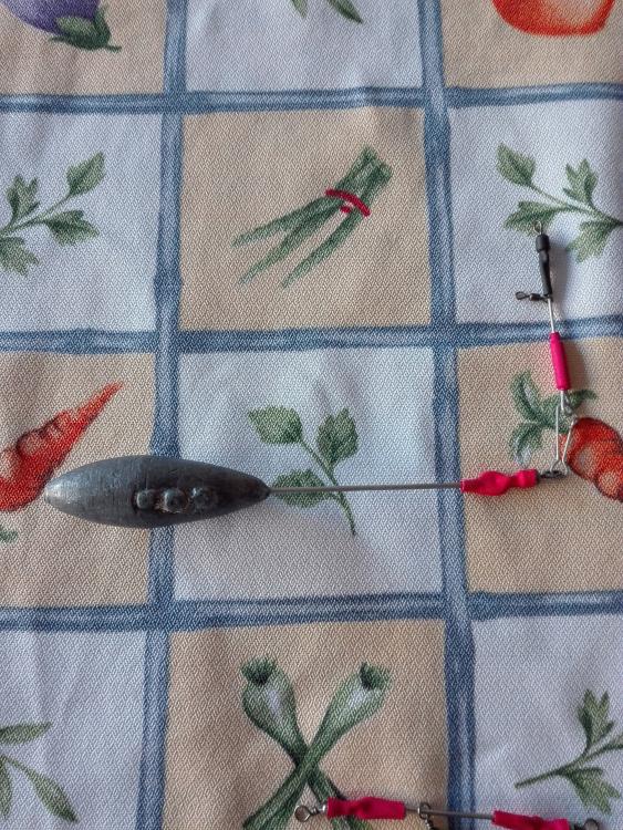

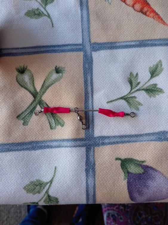

No obstante los pinchos que te digo son de 1'5 el diámetro Justo, y tienen una medida perfecta. Por otra parte los plomos de varilla lo que le hecho ha sido habrír el cierre y ponerle hay mismo dos perlas y un mosquetón jiratorio. Os dejo unas fotos para que veáis como me quedan y el montaje final con la línea.:wub:
Arriba está como me queda montado y de ahí a la línea madre..
Y la foto de abajo es el urfe hecho del los pinchos de Oliva o de pinchos morunos lo que más os guste..
De todas formas yo los monto con un mosquetón en cada punta y no le pongo perlas en el medio.
Y así queda colocando en los plomos... Que a mi gusto prefiero el urfe separado.

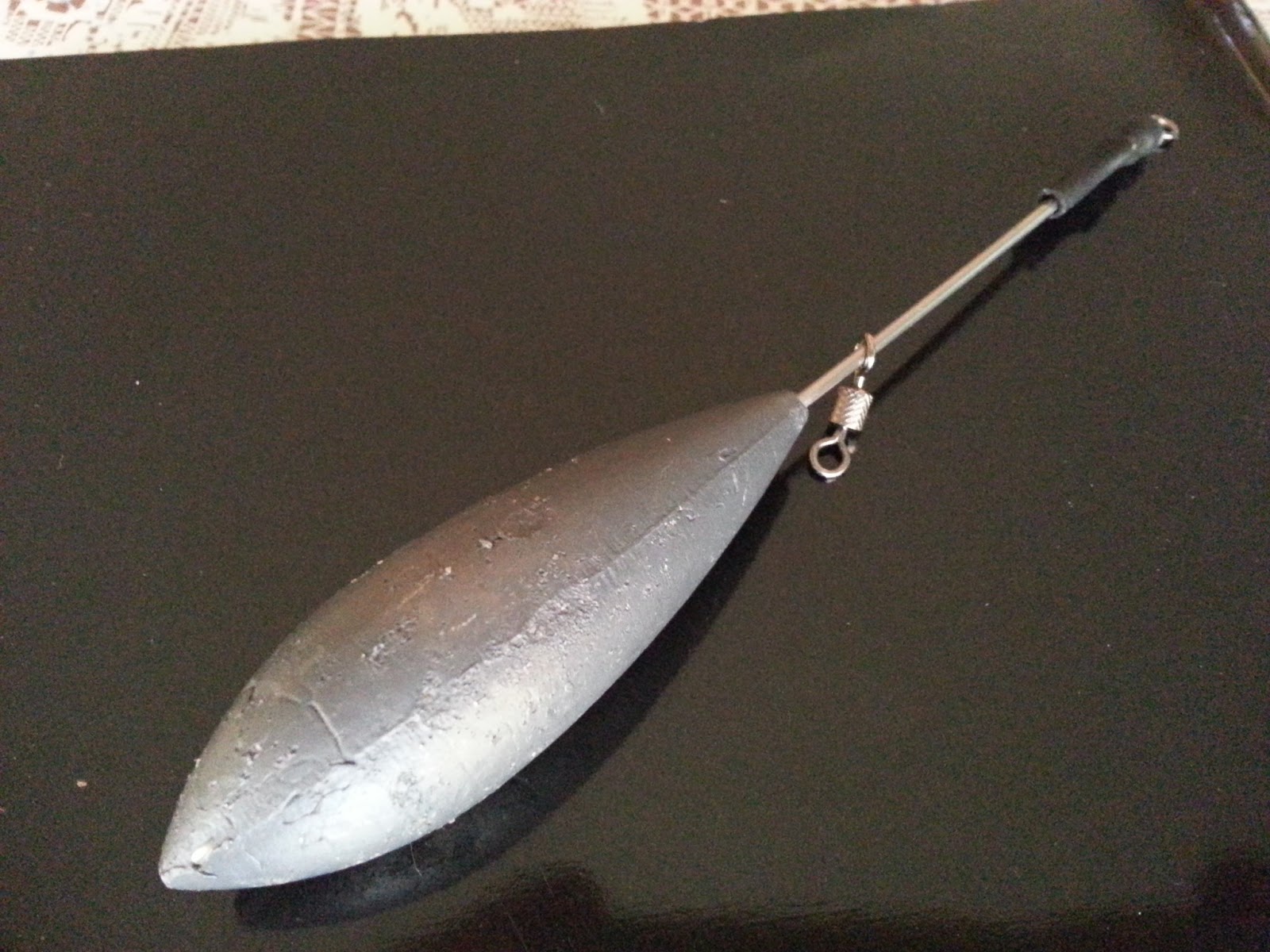

Gracias de nuevo por los aportes!^_^ yo uso este sistema y la verdad que siempre me ha ido muy bien, sin apenas pelucas y mucha comodidad a la hora de cambiar la plomada o el bajo rapidamente por el uso de la grapa.
Pero me gusta mas, el urfe ya que queda mas levantado el bajo y la posibilidad de liarse es mínima.

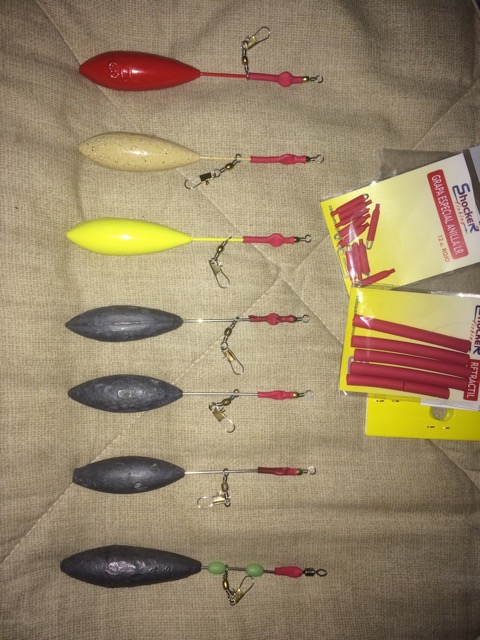

Yo estoy usando el urfe en el plomo con el rápido en la cola de rata. Como los de la foto de arriba.
Pero enredo muchas veces. Ahora he cogido urfes metálicos ya listos del Decathlon.
