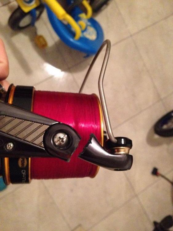

Torres Cu241ao Publicado Octubre 26 , 2016 Compartir Publicado Octubre 26 , 2016 Hola buenas a todos;tengo un penn affinity 8000, ayer limpiándolo se me cayó y se me partió una de las patillas del pick up (adjunto foto). El tema es si alguien sabe si es la misma pieza para el affinity que para el surfblaster 8000??? Puedo conseguir uno para piezas y si sirviera pues lo pillaría.Aparte de esto no se donde conseguir el repuesto, me estoy hartando de mandar mail y nada.SAludos Citar Enlace al comentario Compartir en otros sitios More sharing options...

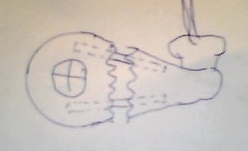

jesus rojas Publicado Dic 4 , 2016 Compartir Publicado Dic 4 , 2016 hola compi creo que puedes probar a arreglarlo coge un clip porta folios de los grandes lo calientas al rojo y perforas ambas piezas en ambos lasos cortas dos trozos de 2 centímetros del clip y se los insertas en los agujerillos con loctite para unir las dos piezas las impregnas con loctite y le echas encima bicarbonato eliminas el excedente de bicarbonato soplándolo y unes las piezas el loctite con bicarbonato es un super pegamento te quedara como una roca y no se despegara ni a patadas Citar Enlace al comentario Compartir en otros sitios More sharing options...

alexaerox Publicado Enero 17 , 2017 Compartir Publicado Enero 17 , 2017 On 26/10/2016 at 16:04, Torres Cu241ao dijo: Hola buenas a todos;tengo un penn affinity 8000, ayer limpiándolo se me cayó y se me partió una de las patillas del pick up (adjunto foto). El tema es si alguien sabe si es la misma pieza para el affinity que para el surfblaster 8000??? Puedo conseguir uno para piezas y si sirviera pues lo pillaría.Aparte de esto no se donde conseguir el repuesto, me estoy hartando de mandar mail y nada.SAludos https://estore-sslserver.eu/jimsreelshop.co.uk/epages/50de3a2f-b72e-4eac-861b-30c18ef9512f.sf/en_GB/?ViewAction=View&ObjectID=4896603&PageSize=36&Page=5 busca alguien que hable ingles .....y en esa pagina tiene un email tiene bastante piezas de penn puede te la encuentre otra cosa es el precio y el envio pero por intentarlo.. solo le tienes que poner esto y la foto de arriba. HI mate could you please let me know if you can supply this part for me is from a penn affinity 8000 LC. thank you Torres Citar Enlace al comentario Compartir en otros sitios More sharing options...
Torres Cu241ao Publicado Enero 18 , 2017 Autor Compartir Publicado Enero 18 , 2017 Hola muchas gracias a los dos por las aportaciones, finalmente desde FormulaPesca me resolvieron el problema, me pidieron y mandaron la pieza. Esta tienda funciona a las mil maravillas. Gracias 1 Citar Enlace al comentario Compartir en otros sitios More sharing options...

danron Publicado Enero 19 , 2017 Compartir Publicado Enero 19 , 2017 Ya veo que has solucionado el problemita, lo que si te aconsejo es que no intentes hacer chapuzas, esa pieza la pudes pedir tu tienda de pesca habitual, no es cara, son mas los portes que la pieza en si, calico tiene repuesto de ese carrete. Si calientas esa pieza como te han comentado lo mas normal es que tengas que limar, pegar .... etc y no quedara bien. Citar Enlace al comentario Compartir en otros sitios More sharing options...
jesus rojas Publicado Enero 19 , 2017 Compartir Publicado Enero 19 , 2017 (editado) Hola siempre sera mejor una pieza nueva original eso esta claro no hace falta ser muy listo pero si no la encuentras tu mismo o la reparas o tiras el carrete. Yo he reparado muchos carretes y cañas y han quedado perfectos otra cosa es que tu no sepas hacerlo y te quede una chapuza eso depende de lo mañoso que sea cada uno Saludos y buena pesca Editado Enero 19 , 2017 por jesus rojas Citar Enlace al comentario Compartir en otros sitios More sharing options...
