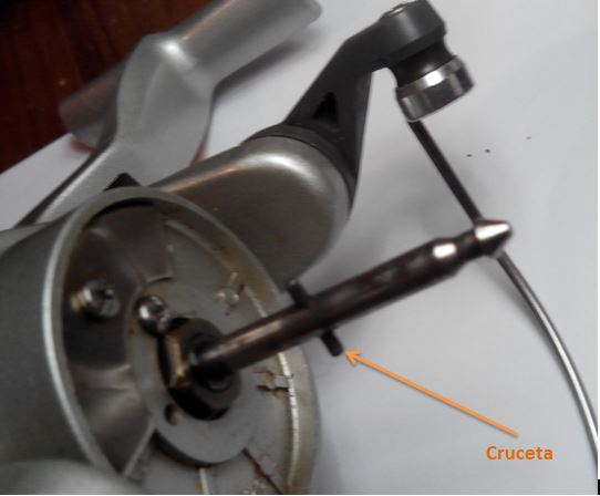

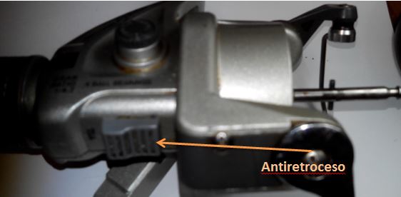

Al comenzar un día me encuentro que el antiretroceso no funcionaba y era un coñazo. Intento desmontar el carrete para ver si soy capaz de arreglarlo y me encuentro con que tiene una cruceta que podéis observar en foto la cual me impide desmontar el carrete. Buscaba la forma de desarmarlo para poder ver por qué el antiretroceso no funciona. Muchas gracias de antemano.
se puede desmontar la cruceta?
Colonogarcia esa cruceta no se quita,lo que tienes que hacer es abrir el carrete, yo lo ago antes de quitar una pieza, antes ago una foto por si despues nose donde va esa pieza quito los tornillos de la tapa y dentro lleva una pieza con dos tornillos quitas los tornills la pieza y sale el espadin por delante yo asi lo llamo por tener forma de espada.
Por lo que he visto no se puede quitar aunque aún no lo he intentado. Abrí el carrete pero no encuentro la forma de desmontarlo.  Cuando lo desmonte le hago una foto a ver si esta noche puedo.
La bobina es mia, lo de el carrete lo busque por internet puedes ver los tornillos del eje que son dos,los quitas y sale por delante.
