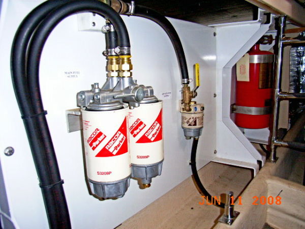

HOLA . Amigos temblar jejejejej ahí va mi opinión , KIKEMELOS estoy impresionado del diagrama gráfico que le has puesto al compañero , claro con los adelantos técnicos que tienes a tu disposición mas los cat de dibujo técnico que estarás acostumbrado a usar en tecnologías punta e investigación ese es el resultado de tan maravilloso dibujo ... te felicito . IMPRESIONADO QUEDO ...
bien después de meter un poco de salsa sigo con lo mio , creo si no entendí mal que solo tienes dos filtros el del motor y un pre-filtro y quieres poner dos pre-filtros . bien te dejo unas fotos para que te orientes un poco y los hay de la marca RACOR MUY ECONÓMICOS Y MUCHOS MODELOS , puedes buscar en Internet por filtros racor y veras muchos y precios ,,,,, no me enrollo mas y te dejo las foto y algún plano de como instalarlos según tengas un tanque o dos , claro no sera tan explicativo cono el que puso el amigo KIKE pero es que él sabe yo no ... saludos no se pero me da que ultimamente estoy muy como decirlo IRÓNICO?????
esta instalación esta echa para un motor y un generador donde tiene dos pre-filtros y salida con un pre-filtro mas pequeño para el generador .
instalación para un tanque en paralelo , también los puedes poner en serie que seria la salida de uno conectado a la entrada del otro es muy facil
instalación para dos tanques

Fran efectivamente como dice MAMBO exiten marcas como Racor que posee prefiltros buenos y baratos te paso un link
http://www.latiendadelnavegante.com/productos.asp?c=0601690112 al precio de 28 eur.
En esta página también encontrarás aditivos para evitar las algas en tu tanque de combustible, uno que le pongo y va bastante bien es de STARBRITE con unprecio de 19 eur.

Entonces quita los dos filtros , y te vas a una casa de recambios multimarca que hay a montones , como SERCA o ADA , con los filtros ahí ellos te dan las equivalencias sin problemas y claro mucho mas barato ...... saludos
