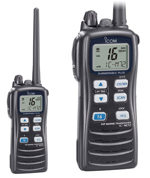

Me acaba de llegar la radio VHF, en concreto este modelo, esta comprobado que los de SEUR son unos cabrones, al final paso aduanas :cumple::angry:
hx500e yaesu vhf
Probablemente lo venda porque estoy esperando este otro modelo
Icom M72
Asi que si alguien esta medio interesado que le diga, solo lo voy a cargar para ver que funciona correctamente, el manual está en castellano, y lo vendo por lo que me costo + aduanas (entrego facturas), el precio 214.06 €, como veis en la web esta mas caro pero como habia pedido y pagado otro que no tenian me dieron este modelo superior por el mismo precio.

De maestro nada, resulta que estoy leyendo el manual del HX500E y tiene TRIPLE ESCUCHA, cosa que crei que no tenia y eso que mire bien en todas las webs, en la del fabricante y solo aparecia DOBLE ESCUCHA, o sea que al final compre el otro solo por eso y este tambien lo tiene, en fin.

Al final la emisora quedó estupenda,la idea es comprar una funda sumergible que biene con la forma de la emisora y
con esa tiro que da gusto.
