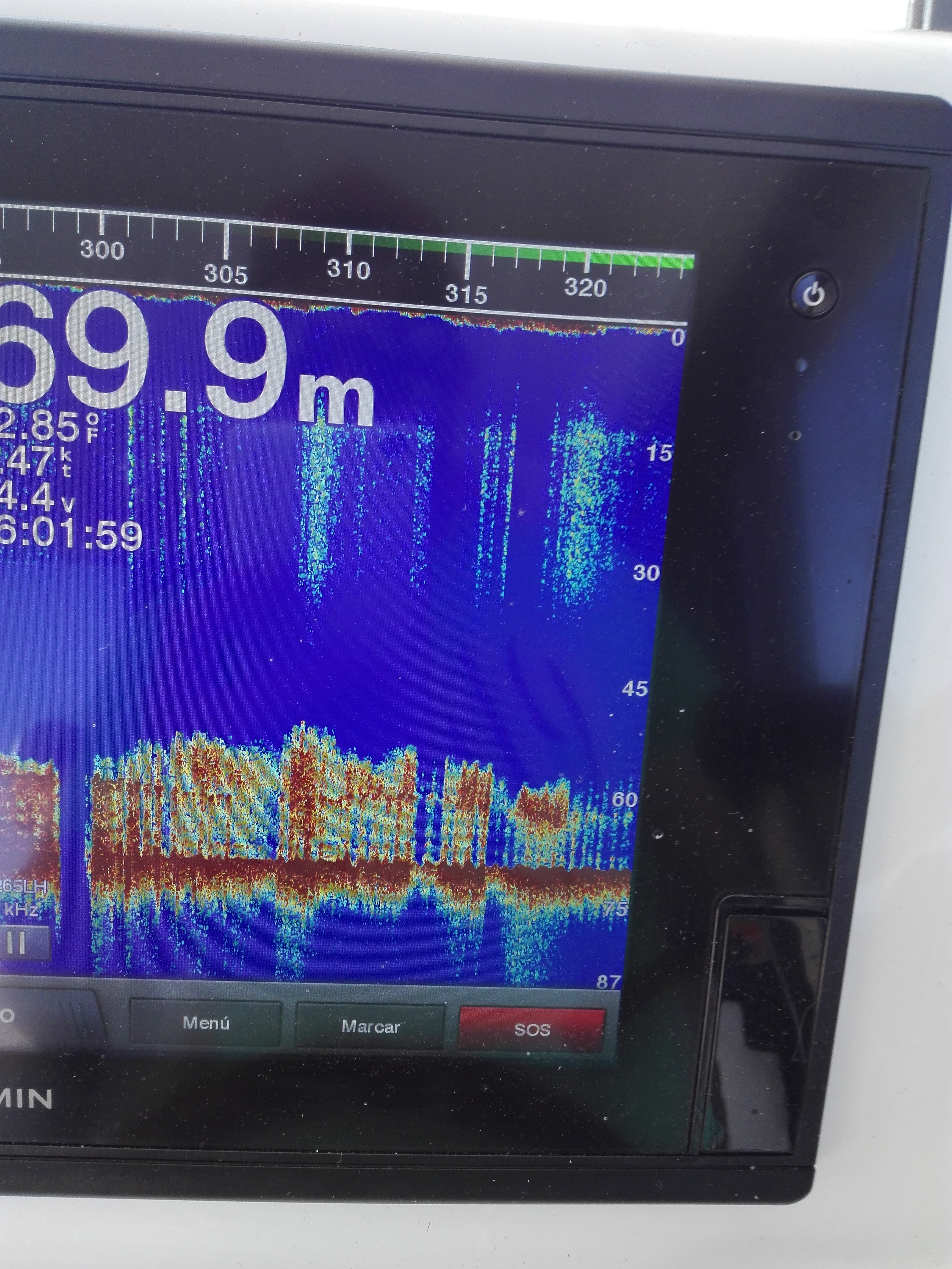

En 6/5/2018 at 8:40, Josephia dijo:
Buena señores tengo una duda con el traductor creo que me copia a saltos y se me va el fondo aveces de que puede ser el falloIMG_20180505_180159.thumb.jpg.8aa2147997f677e6b0edb452af8c4172.jpg
Estoy intentando mandar mas fotos pero no me deja traductor b265lh
Buenas Noches Josephia,
- ¿ Has valorado si tienes algún grifo de fondo o reseña de la estructura del barco en la misma linea donde tienes instalado el B265LH?
- Velocidad de lectura en la que esta realizada la captura de pantalla.
- Tienes algún equipo antiguo de respeto con transductor trabajando en 200 o 50 kHz.
Si te das cuentas son ecos prácticamente iguales o un calco uno de otro, trasladame toda esa información haber si podemos ayudarte.
Un cordial saludo
Enlace al comentario
Compartir en otros sitios
Yo diría que el transductor tiene aireación. Se están colando burbujas y te esta falseando el eco. Eso te lo hace en parado? De ser en movimiento, a que velocidad empieza?
Gracias por contestar si es verdad tengo en la misma línea el grifo fondo del vivero ,ese día en particular hacia muy mala mar y tenía la marcha atrás metía pero lo raro es que no me lo a vuelto hacer más estuve trasteando un poco quite el ruido de superficie o algo asín de momento no me a vuelto a ocurrir
1 hour ago, Josephia dijo:
Fenomenal Josephia, deshabilitar o modificar el parametro del rechazo de ruido en superficie, no creo que haya sido la solución, el clutter visual que aparece en la pantalla, la experiencia me dice que pueda ser la turbulencia generada por la helice del motor al realizar la maniobra atras, no obstante me alegra que ya no te aparezca mas.
Saludos
Editado por GPS Nautico
