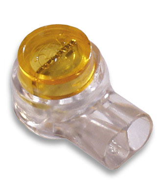

juanex00 Publicado Mayo 18 , 2008 Autor Publicado Mayo 18 , 2008 (editado) Bien. Enredando ayer un poco con el piloto automático S1000 (aún en su caja) y el manual de instalación, para ver todos los trastos que trae y tal he visto que para los empalmes de cables NMEA recomiendan (y vienen unos cuantos en la caja) unos conectores que se utilizan para empalmar cables de telefonía. Se llaman conectores Scotchblock, son sencillos de poner (colocar los dos terminales y apretar el botón con unos alicates) y supongo que baratillos. Son éstos: Supongo que valen poca pasta y son prácticos. Además, si son los que recomienda Raymarine supongo que funcionarán bien. Hablando de otra cosa, la verdad es que abres la caja del piloto Raymarine S1000 y es una pasada. Aparte de lo que es puramente la electrónica vienen TODAS las cosas que necesitas para instalarlo. Desde unos guantes de nitrilo, a una botella de líquido hidráulico, la broca que hace falta para los agujeros, unos embudos y vasos para purgar el líquido hidráulico, los conectores de marras, regletas para empalmes, bridas, llaves adecuadas para apretar las tuercas, un DVD de cómo se instala... En fin, la bomba. Si no fuera porque me lo instalarán los de la náutica no tengo ninguna duda de que me lo instalaría yo mismo. A pesar de lo zote que soy para el bricolaje, con las instrucciones que vienen la verdad es que me atrevería sin duda ninguna. La mar de sencillo y más que recomendable para barcos pequeños con dirección hidráulica Editado Mayo 18 , 2008 por juanex00 Citar
