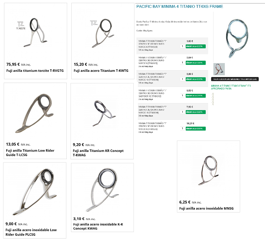

A mi también me gustaría que me hablarán de anillas k, torzite, RV y demás cosas modernas que han ido saliendo. Me quedé estancado en los tiempos de este tema.
Ya puestos... Alguien aquí ha usado o usa las Pacífic Bay Minima4 Titanium o TiCH y demás para surfcasting. En Longcasting o Lance Pesado se han impuesto en pocos años de forma total. Eso sí, el 95% de los casos con bobina giratoria y en el 5% de los casos con bobina fija.

A veces una imagen vale mas que mil palabras teniendo en cuenta que la diferencia de peso entre un juego de 7 anillas del mismo modelo en acero inoxidable y unas de titanio es de unos 10 o 20 gramos para pescar una diferencia tan pequeña de peso en una caña me parece insignificante y el precio de las de titanio es desproporcionado es mi opinión quizás en competición marque la diferencia pero para pescar por libre no lo veo es to es solo mi opinión y el precio de las torzite es un delito vamos, las que veo mas razonables son las Pacífic Bay Minima4 Titanium  a los de fuji creo que se les a ido la olla os dejo una imagen de anillas y un video  que hice sobre las anillas de acero inox y las titanio y como digo siempre  para gustos los colores. 2 anillas torcite cuestan 180 eur para mi todo un desproposito
Saludos y buena pesca
https://www.youtube.com/watch?v=hjQzqN5drUM&t=2s

Gracias Jesús. En resumen, que son anillas muy muy buenas pero que no suponen un avance significativo respecto a unas Fuji MN o LC con aro de SiC de la década pasada.
Mis ancianas Grauvell TC Surf del año 2003, equipan las Fuji LCSG de anillas y puntero CMNST, llevan mil batallas encima, y tanto el bastidor como los aros siguen a pleno rendimiento. También he de decir que nunca he utilizado trenzados ni multifilamentos tipo whyplash, y esto tanto los aros de las anillas como el carbono del blank lo agradecen.
A mi personalmente, para una caña de pesca nocturna en playa de arena fina con monofilamento del 0'16 mm., quizá el tipo de pesca más practicado en el Mediterráneo, las low rider SiC son las que más me siguen gustando.

A mi modo de ver para esas líneas finas fuji low rider sic con bastidor de acero inox las mejores yo intento pillarme fuji KW sic con bastidor de acero inox porque me sirven también para líneas gruesas en espigón y para cuando hay algo de algas la pega que le veo a las low rider es que para mi gusto deberían empezar en diámetro 25 y no reducir tanto las ultimas anillas en cuanto pillas algo de porquería no pasa nada en definitiva low rider pero en otros diámetros en fin no se puede tener todo pero vamos que lo que no veo por ningún lado es lo de las torcite titanium
