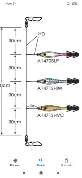

el aparejo es muy simple y la pesca no tiene misterio compañero.
amanecer - atardecer
cuanto mas oscuro mas cerca de tierra.
Screenshot_2023-10-18-17-45-11-248_com.google.android.googlequicksearchbox.thumb.jpg.65167fc229207caea60ec85dd5480f19.jpg
Ahora, albatros88 dijo:
caña de puntero fino, y trenzado y madre de flurocarbono cuanto mas fino mejor.
un calamar no te va a partir un trenzado del 0.12.
