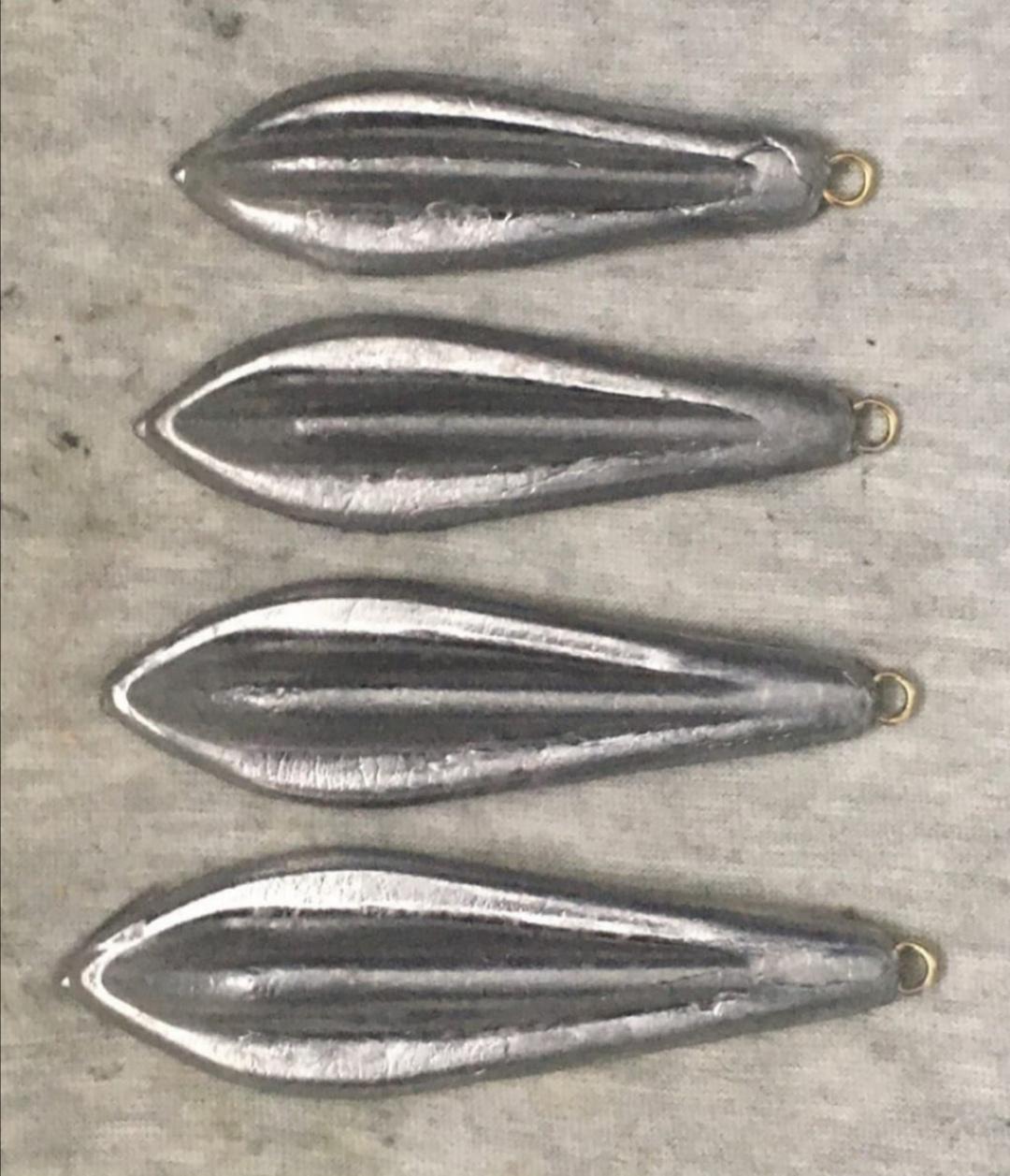

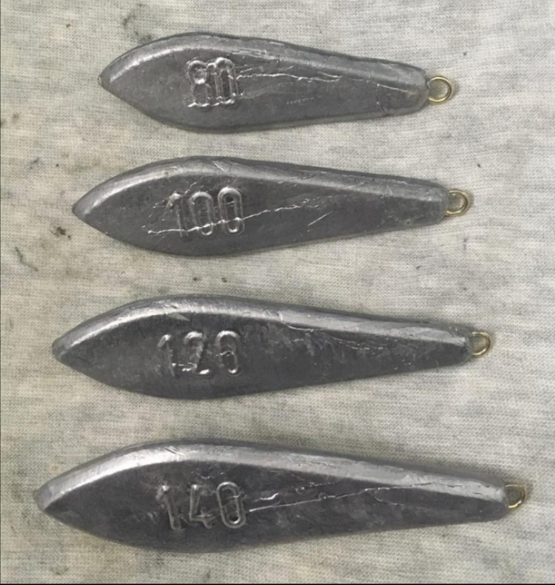

  20. Hola he visto estos plomos a buen precio. Quería saber si alguien los ha usado y si noqué os parecen. Son para usarlos en 140gr para mis m4 evo. Creo que deben volar bien y tener un muy bien agarre al fondo. Parecen aerodinámicos y al mismo tiempo que difíciles de blber del fondo. Además, al ser planos deben despegarse del fondo con facilidad al recoger evitando así enganches. El único pero que le veo es que debe coger bastante viento lateral por lo que para estos días quizá no sea el más idóneo. Cosa bastante contraproducente ya que los días de viento son precisamente los que vamos a necesitar más agarre en fondo. Pero ese problema también lo tenemos, quizá más acentuado aún, en los plomos de piramide, bola y golf que son los que yo uso para la corriente. Os dejo unas fotos para que los veáis. A ver que concluimos entre todos. Saludos y ánimo para lo que queda de confinamiento. Mucha fuerza
