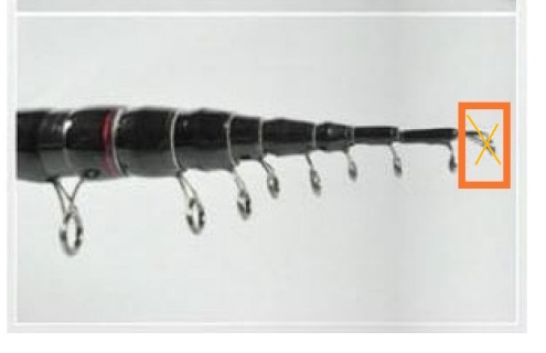

  25. Buenos dias, Se me quedó gripada la segunda anilla y no había manera de guardar ese último tramo y se ha acabado partiendo el tramito de la puntera seccionado a ras en esa segunda anilla. Como está gripada se ha quedado de puntera la que era la segunda anilla y ahora es la nueva puntera. Mi duda es: ¿la corto y le pongo una puntera nueva o la dejo como está? Llevo varios días yendo a pescar con ella y sin problema pero igual pensáis que haría mejor a comprar una puntera nueva porque es más efectivo. Gracias Juan
