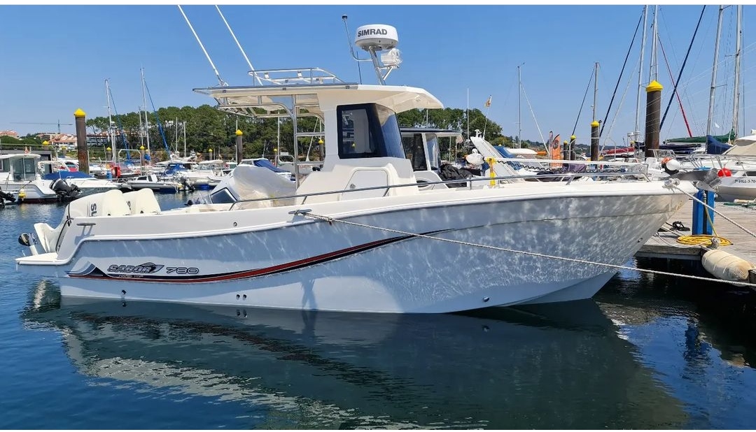

  7. Uff para mí eso sí que no... Yo estoy pila de horas que navego con los limpiaparabrisas a todo trapo eso en una open sería llegar a casa temblando morado... La comodidad que te da una buena cabina es para mí imprescindible que te apetece dormir te echas una cabezada, que te apetece comer unos macarrones te sientas en la mesa cómodo... Y luego el tema de estibar cañas, yo ahora mismo entre el equipo de bonito, jigging y fondo llevo 12 cañas abordo. En una open sería inviable. Por cierto sabor a presentado la nueva 780 también open por cierto a falta de conocer precios tiene buena pinta, barata no será ya que tiene bimotor.

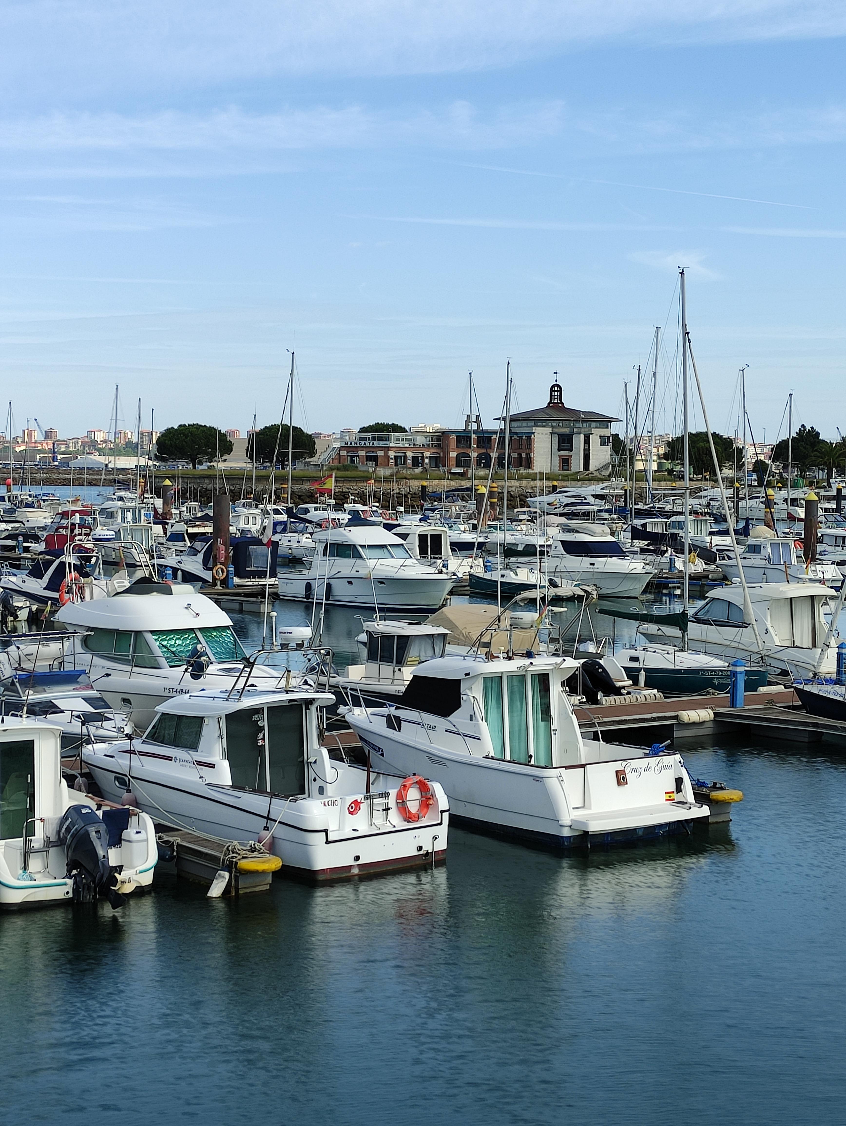

    Un buen barco que me gusta mucho es la mf 695, buena manga buena distribución interior y además una estética muy refinada... Aquí la mía amarrada al lado de una.

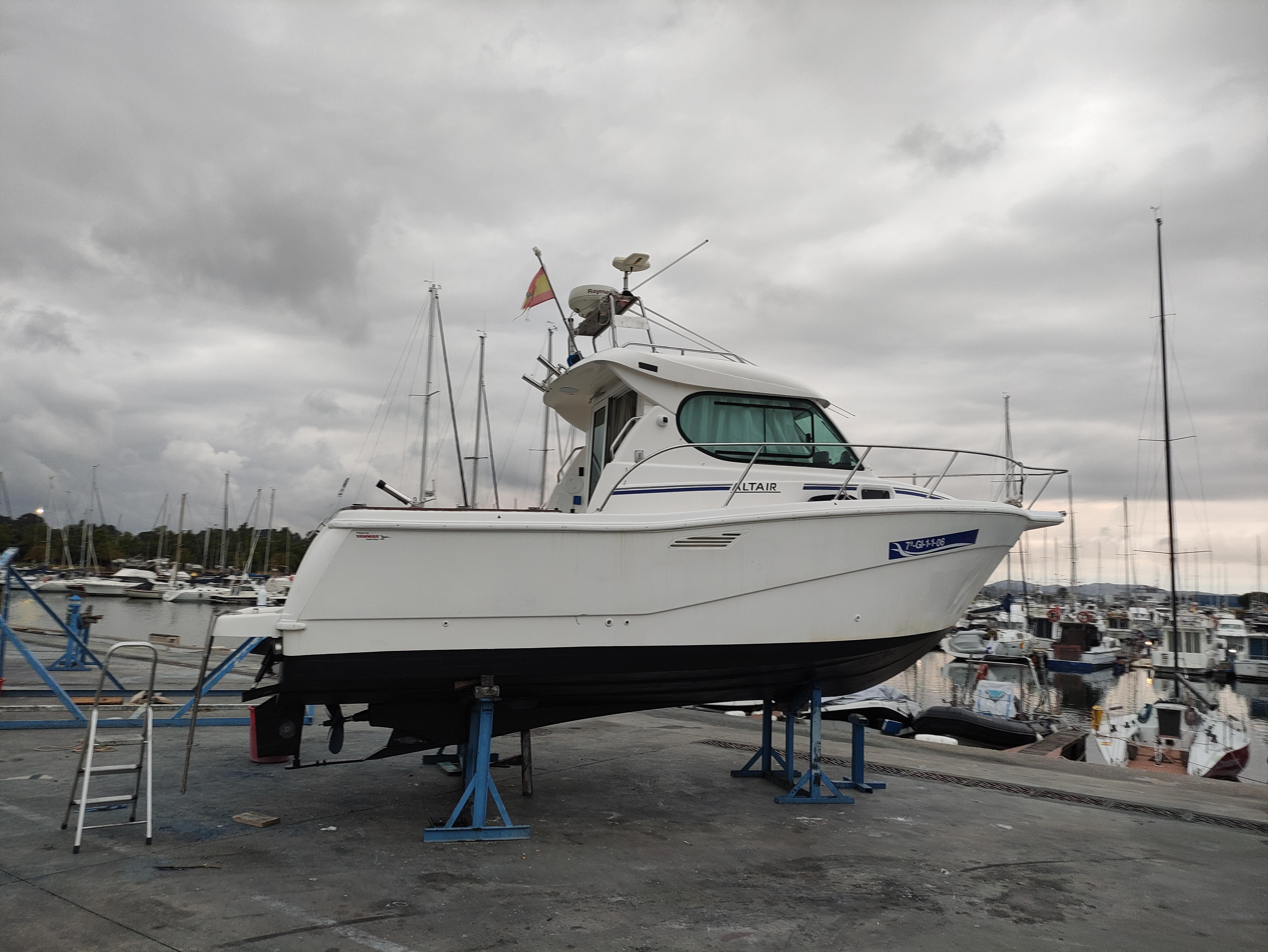

  21. Ya estamos preparados para la temporada, es impresionante como cambia la velocidad de un barco de eje al tener caracolillo en la hélice y Verdin en el casco hemos pasado de 12 nudos de máxima y 2500rpm a 23 nudos y 3200 vueltas.
