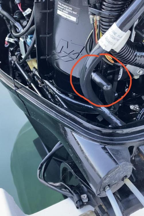

  2. Gracias… pues al final al abrir la tapa he visto el fallo! Se había salido un tubo… que debía llevar una brida… no se que función hace pero al ponerlo en su sitio pues todo OK. Si sabéis su función pues se agradece el aprender algo. Dios os bendiga!

  4. Saludos y birra para todos. Pues de repente mi fueraborda se ha puesto así… al encender se pone a tope de revoluciones y cuesta meter marcha… y como que rasca al volver a ralentí. Cuando digo tope de revoluciones me refiero a algo insano… es decir que se pone a 4000 en ralentí… evidentemente o doy avante o paro motor. alguna idea de que puede ser? El motor es un Mercury 4T 60cv… muchas gracias!
