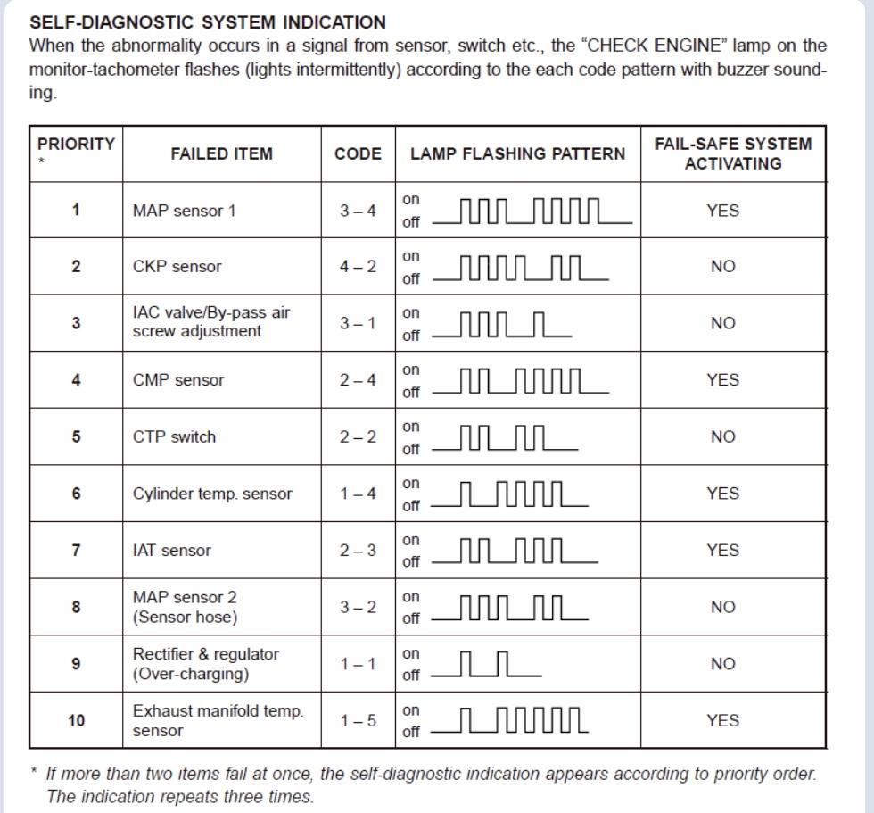

  3. Los problemas de junta de culata son diversos, falta de potencia, sobretemperatura, humo denso ,sobrepresión en el circuito refrigerante,etc... el chorro de agua es normal y continúo? Sin ver ni siquiera un video es difícil diagnosticar... (tampoco soy Mecanico nautico) probaste los inyectores? Yo por lo que te refieres que cambia el sonido cuando engranas la marcha, el motor retiembla y falta de potencia... me inclinaría que por algún motivo falle un cilindro... bien sea por porque corta combustible o corta corriente (bujía,bobinas,distribuidor,cableado)... son averías que según como se den pueden que no marquen fallo en los relojes, pero en una buena diagnosis canta casi todo...
  4. Si tengo yo una beneteau prestige como esa... los jangueos de verano no iban a ser pequeños precisamente...
  5. Fallo de lectura puede ser de algún sensor que de una mala señal a la centralita y el motor se proteja o genere el mal funcionamiento, por aquí o es algo muy evidente o no es fácil dar con la avería... si el motor sin engranar marcha va bien... haz esas pruebas, pero si puedes ya te digo, mete la diagnosis, te dará luz y no cambiarás cosas por cambiar...
  6. Quizás alguna bobina de encendido se te pone en corto al coger temperatura. Compruébalas, cuando este fallando desconectas una a una, quizás se te cale, Pero si es de eso va a haber una que no notes nada en el sonido del motor al desconectarla. Si es así, esa es la que hay que sustituir por que deja de dar corriente a la bujía.
  7. Falla cuando coge temperatura y pasa de unas revoluciones? O en caliente continuamente? Yo conectaría la diagnosis, para no dar palos de ciego... pero me da que manda cortar inyeccion por error de alguna lectura, no por fallo mecánico... pero es eso, mejor

    Buenas, es lo que hablábamos anteriormente, el circuito del aceite debe estar limpio y el aceite circular con fluidez, si hay suciedad, el filtro sucio o la bomba no alcanza o mantiene la presión adecuada y se va de rango te dará fallo, cada bomba viene tarada para cada motor, los valores suelen ser similares pero no iguales, no sé exactamente el tuyo, tendrías que mirarlo. Si descartas todo y sospechas de la bomba cámbiala, que una bomba tocada puede cargarse el motor seriamente.

    eso no debería encenderte el testigo del aceite, darte fallo sí, pero con el testigo de motor. Los intervalos de la alarme audible son cada 6 segundos?
