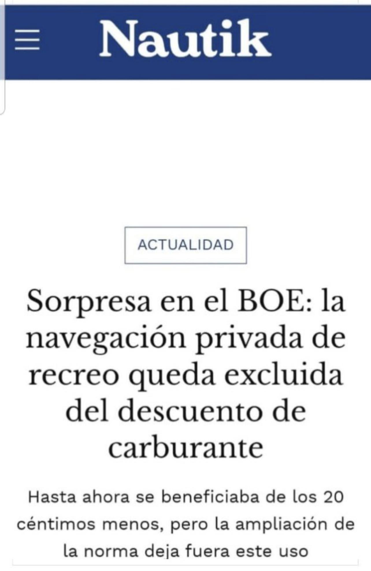

El precio del combustible para la náutica.
Fat Fish ha respondido a picaro en un tema en el foro de Charla de pescadores
Es una locura, creo que ahora es interesante tener las carenas relucientes y bajadle esos dos o tres puntos de consumo, y quizás vayan para adelante estas apps como blabla fishing. Si sales regularmente es inviable para muchos. 300, 400, 500€ llenar un tanques de 6,7,8 mts… y lo que dura, A dónde vamos… -

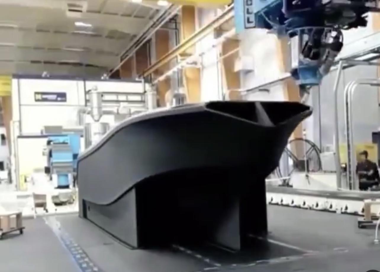

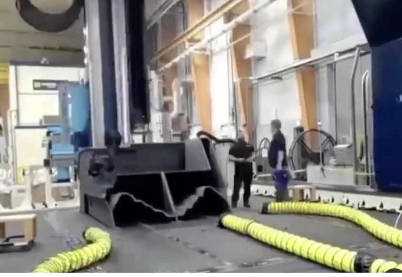

Que hablando del tema, la empresa Moi Composites ya fabricó varios modelos en fibra de vidrio en 3D. Lo había visto en el salón Náutico de Génova. Que por cierto, lo recomiendo 100%.
